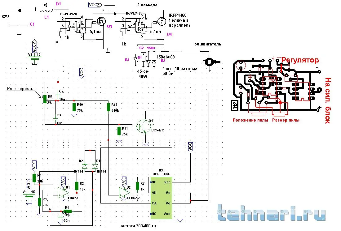

ШИМ-управление двигателем для отодвижного люка
Доброе время суток. Сделал отдвижной люк на 2-й этаж в гараже. Долго рылся в интернет в поисках схемы управления двигателем (двигатель от автомобильных дворников), но подходящей мне по всем параметрам так и не нашел. Решил прицепить ШИМ регулятор на 555 таймере к мостовой схеме. В Proteus, с некоторой руганью, но Proteus есть Proteus, вроде работает. Просьба к спецам. Посмотреть схему и подсказать если что не так.
