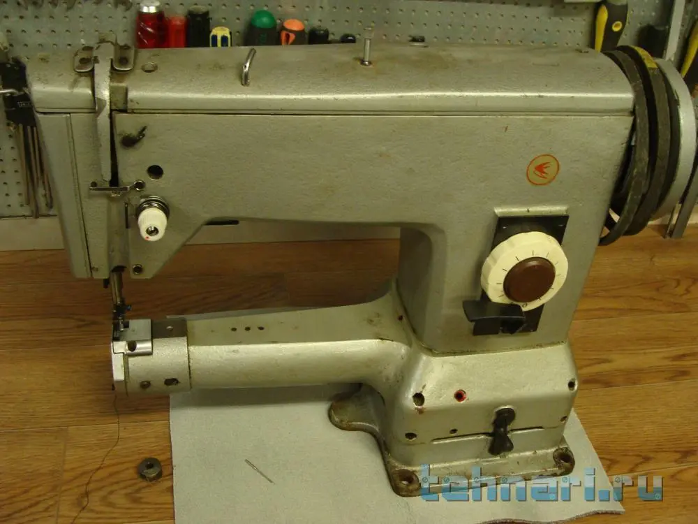

Доброго дня!
Оторвитесь пожалуйста от футбола, кто-нибудь скажет про эту машинку.
Предлагают за 16 т. и гарантией на 12 месяцев.

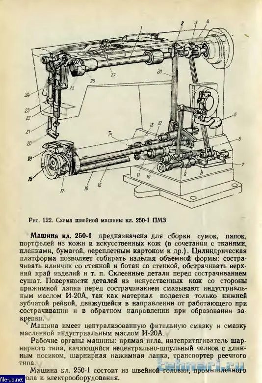

Сказать нечего, только видел их в работе. Может быть вот это понадобится?

По мне, так пробный шов скажет много о состоянии машинки. И здесь не нужно обладать музыкальным слухом. Звук работы механизма, исправного механизма, слышно сразу. Вибрация дополнит картину. Ну а сам шов- вынесет окончательный вердикт.

Это роликовая?
Народ не советует для толстой кожи, продвижение вроде как не очень. Я по этому отказался и коплю на перетоп рукавный\колонковый.
