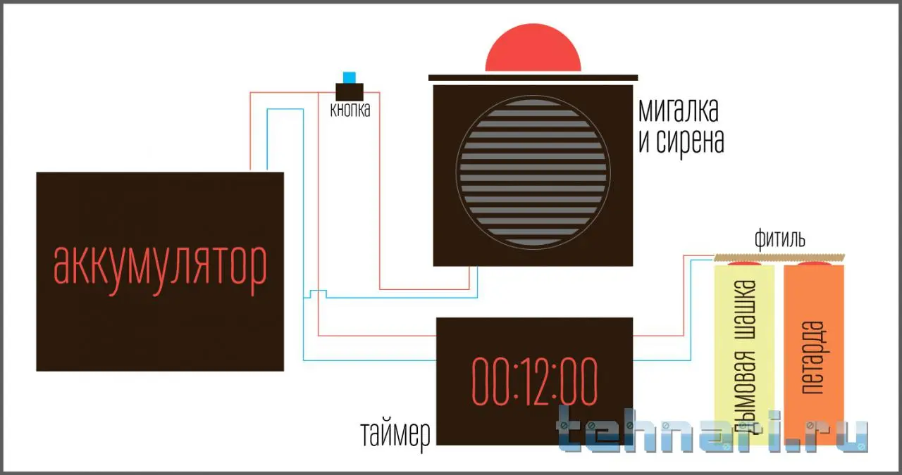

Доброго!
Маленькая история. Играем в военно-тактические игры.
Мне надо создать треногу на ней платформа с мигалкой и пусковой кнопкой. после захвата какого-либо объекта боец подбегает к этой треноге нажимает на кнопку.
После нажатия включается мигалка и сирена, затем спустя 5 минут после нажатия кнопки должна загореться дымовая шашка и взорваться петарда.
Как я понимаю в состав данной конструкции должна входить:
1. кнопка
2. мигалка
3. сирена
4. временное реле (только я вообще не представляю как этим пользоваться)
5. аккумулятор
6. электронная спичка в роли запала
Сам я могу полностью собрать всю конструкцию. Но выполнение данной задачи не смогу закончить из-за того, что я не очень разбираюсь в электронике.
Заранее спасибо за помощь!

Купите советскую дешёвую автосигнализацию, кнопку-грибок, и блок питания на 12 В (можете использовать рабочий блок от системника АТХ вдруг где без дела валяется). На худой конец аккумуляторы для мобильности и зарядку к ним. И найдите человека который вам всё это скоммутирует!
через 15 минут загорелась спичка
А причём тут СПИЧКА? Выдержка конечно большая... Но есть промышленные сериесные реле РСВ-01-1(-3,-4)... Диапазон выдержки до 75 минут, до 10 час (в общем какой душе угодно). Напряжение от =24 до ~220. Это если не сможете собрать генератор импульсов (мультивибратор например на NE555) и к ним делители на двоично-десятичных счётчиках...
Спичка нужна для того, что бы зажечь фитиль.
С мультивибратором скорее всего не справлюсь, буду пока использовать электронный будильник в качестве таймера.
Но все равно хочу чтобы конструкция просто начинала работать просто от нажатия одной кнопки.
Буду читать и учить
