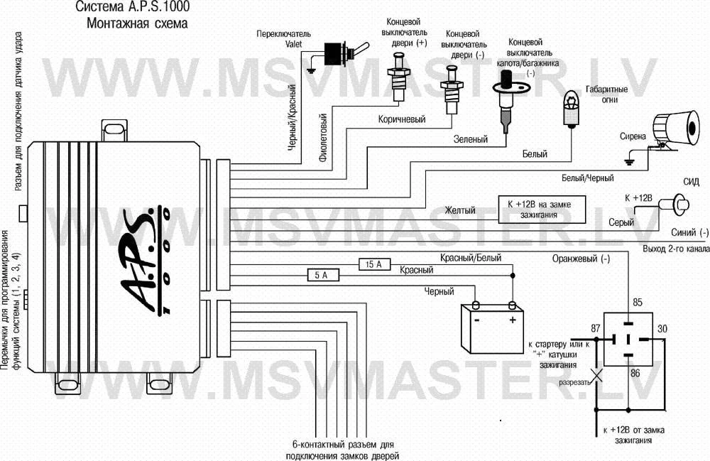

Пишу может и не сюда, но всё же, имеется сигнализация APS 2100, хочу её подключить замки дверей, но не знаю как с замков идёт только 2 провода, а на сигнализации на 2 двери идёт 6 проводов. Как подключить замки дверей к сигнализации?

Вот что накопал на просторах нета на Вашу сигнализацию:
Если автомобиль не оборудован центральным замком или электроприводами замков дверей, Вы можете установить дополнительные электроприводы и подсоединить их к системе следующим образом:
Подсоедините КОРИЧНЕВЫЙ/СИНИЙ и ЗЕЛЕНЫЙ/СИНИЙ провода к "земле". Подсоедините ЖЕЛТЫЙ и КРАСНЫЙ/СИНИЙ провода к +12 постоянного тока через предохранитель. Подсоедините ЧЕРНЫЙ/ЖЕЛТЫЙ провод к СИНЕМУ проводу отпирания электропривода. Подсоедините ЗЕЛЕНЫЙ/ЖЕЛТЫЙ провод к ЗЕЛЕНОМУ проводу запирания электропривода.
