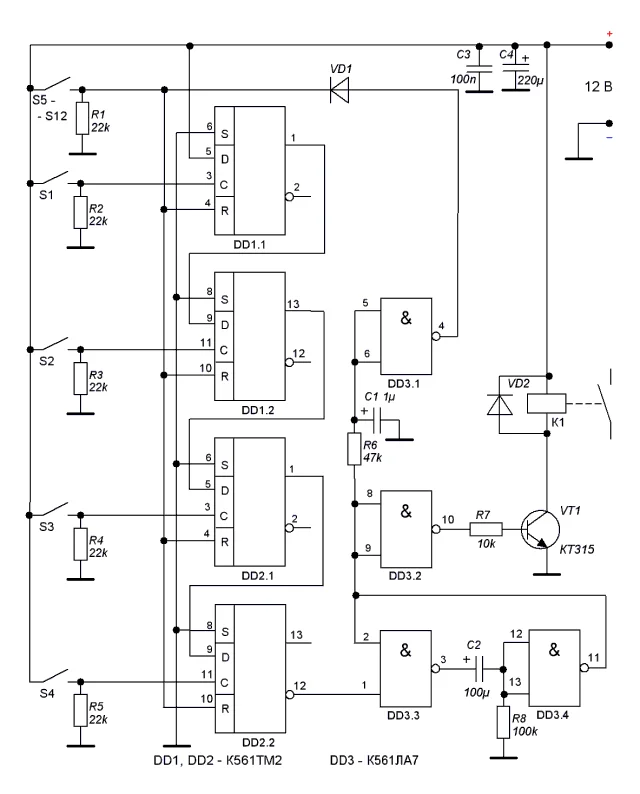

Я вообще конечно не собирался тебя уговаривать на кодовый замок:D Для новичка довольно сложно:D Вот например
Если заинтересует то кину ссылку на сайт с описанием в личку.
Вообще предлагаю что то типо геркона в неприметном месте и магнитного ключа или карты с определённой формой дорожек, по сути эту будет усложнённая версия тумблера, зато никто не догадается:D
Weles....можно попробовать там печатная плата к нему есть??
к561ла7 логика??
слушай а зачем на герконе такая схема ......я так понимаю сдесь надо определённую комбинацию замкнутых контактов?я прав?
weles ты описание обещал!
