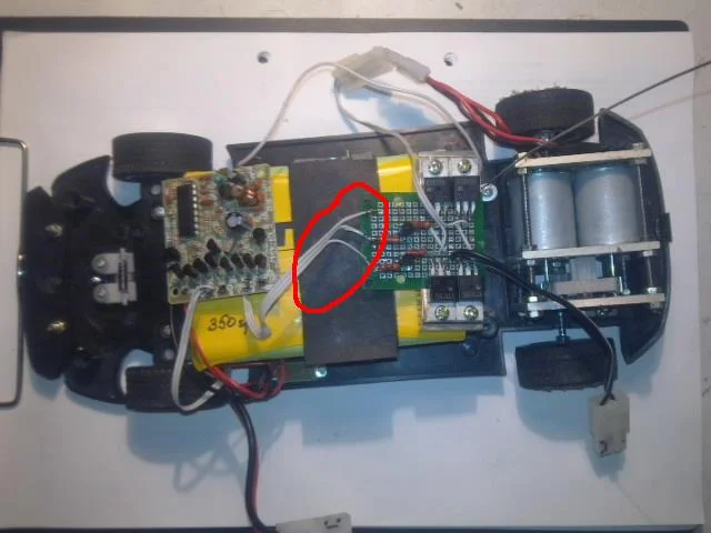

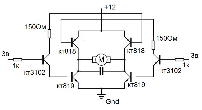

Ребят собрал вот такую штуку для машинки на управлении. Чтобы на моторчик подавалось 12в. Испытывал от двух батареек и акума на 12в 1,2а.
Но работает она почему то когда я одновременно касаюсь рукой транзистора и батареек.
Коснусь транзистора - не работает. Коснусь батареек - не работает. А вот если одновременно и транзистора и батареек - работает.
Что это за фигня такая? Мне машинку о себя заземлять чтоли :D Помогите советом

Только увидел, эта схема работать не может ... :D

Можно усилить ее наружными транзисторами, по схеме с ОК.
Выше указанная схема управляется двухполярным питанием, если с одно стороны плюс на входе, то с другой стороны должен быть минус ... :)
Неправда, это же H-мост! Было бы там два транзистора, был бы Push-Pull, но их 4!
Просто собираешь такой же транзисторный мост, только из одних КТ819 и все ... :)
В схеме просто чудеса нарисованы, я на нее не смотрю. Я пишу о том, что H-мост не требует биполярного питания.
Подождите подождите... Как двуполярное? На плате приемника двуполярка????
Только заметил, это что за третий проводок от приемника к данной схеме идет??? (тот самый человек что делал машинку)
    29.4 KB · Просмотры: 205
Вы конечно не смейтесь, но схема и правда работает. Я в очередной раз в схеме двуполярку не увидал. Ща батарейки соединил две, +3 и -3 и общий подал на Gnd. Заработало!!!!!!!!! 12 вольт включилось! транзисторы греются, УРА товарищи :D
Только вот что, у всех машинок на управлении двуполярка? Просто моя машинка еще по почте едет, не могу посмотреть :D
