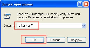

или еще проверь диск на ошибки через консоль (битые сектора) chkdsk
Заходиим в Пуск-->Выполнить
И вводим команду chkdsk со следующими параметрами том: /f, где:
том: - это буква диска (раздела);
/f- параметр, который задает исправление ошибок на диске.
Получится следующая команда:
chkdsk с: /f
В моем случае указан диск С.
Соответственно, если нужно проверить другой диск, например D, то указываем:
chkdsk d: /f
