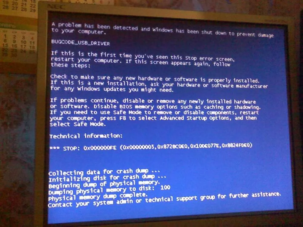

В последнее время часто появляется синий экран с ошибкой в USB.
Что можно здесь сделать? Проверил все устройства, с ними всё нормально. Вирусов нет. Драйверов на юэсби никаких не ставил, на материнку их походу нет.
Ошибка появляется особенно когда ставлю на ночь на закачку, а после 4х часов BSOD.
Переустановку windows не предлагать

у меня все устройства работают нормально, нигде восклицательных знаков нет
после месяца страданий, похоже, что проблема решена.
Весь косяк оказался в драйвере SPTD, который оставил после себя Alcohol 120%.
На случай вдруг кому-то нужно, вот решение:
Я загрузился в безопасном режиме, удалил сам файл драйвера (из %win%/system32/Drives/sptd.sys) и подтёр в реестре ветки (HKLM\system\curentcontrolset\servies\sptd и HKLM\system\curentcontrolset\Enum\root\LEGASY_SPTD\sptd
