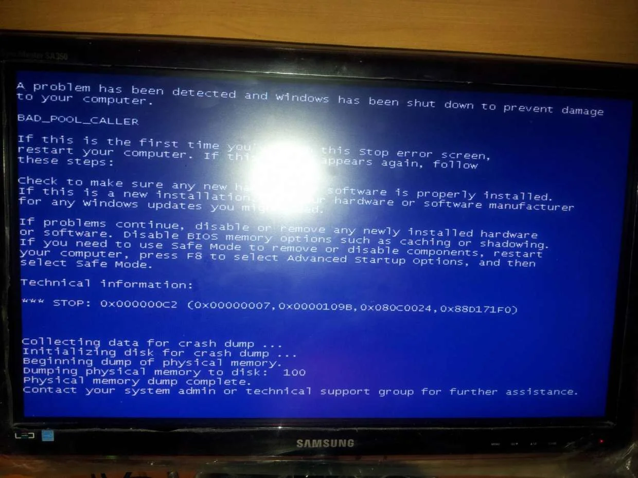

сидел в интернете и тут выскочил Синий экран смерти (BSoD)

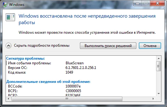

компьютер сам перезагрузился и выскочило такое сообщение
и в конце его текст
и такое дело (BSoD) было уже два раза за сегодня, до этого была стабильная работа, ни какого нового софта в последнее время не ставил

вот только что опять вылетел экран

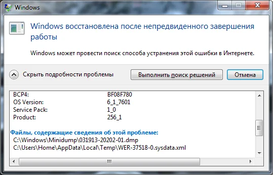

90% кривые дрова,и 10% память протестить...
Проверить все - мать перегрев. вздувшиеся электролиты. Пошатать все разъемы ОЗУ непременно. Видяху, проц почистить от пыли, заменить пасту. Проверить блок питания. В блоке питания заменить вздувшиеся электролиты. Поставить дополнительный кулер на вытяжку и обдув. Похоже происходит сброс загрузки из-за недостатка питания или плохого контакта и система накрывается. Видяха еще может скоро накроется.
90% кривые дрова
До этого были прямыми, а потом их вдруг резко покривило? :)
Я думаю, что проблема скорее всего действительно "железная". Постом выше приведен круг подозреваемых, их нужно проверить в первую очередь.
Кстати разные коды ошибок тоже косвенно указывают на это.
