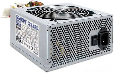

у меня имено БП. ставил отдельно

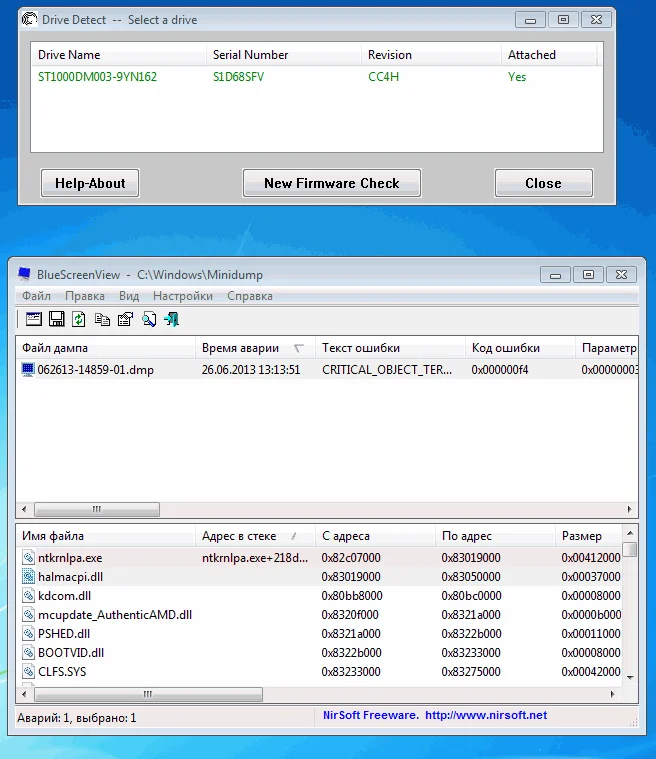

Дампы удобно смотреть в bluescreenview. Можете посмотреть, какие драйвера (красным подсвечены) вызывают ошибку. Также. Скоре всего, с этим не связано, но всё же. И даже если и не связано, то проверьте, есть ли новая прошивка для Вашего диска (seagate Drive Detect - New firmware check). см. вложения
ntkrnlpa.exe ntkrnlpa.exe+218d60 0x82c07000 0x83019000 0x00412000 0x4e02a389 23.06.2011 5:23:05 Microsoft® Windows® Operating System NT Kernel & System 6.1.7601.17640 (win7sp1_gdr.110622-1506) Microsoft Corporation C:\Windows\system32\ntkrnlpa.exe
это подсвечено красным
вот скрины. мне особо не понятно.

ntkrnlpa.exe - файл ядра ОС. BSOD - при его загрузке. Можно пока проверить на целостность. http://support.microsoft.com/kb/929833 Как часто возникает ошибка?
Сколько модулей памяти и как установлены?
Попробуйте переткнуть модули, продуть слоты.
New firmware check нажимали?
