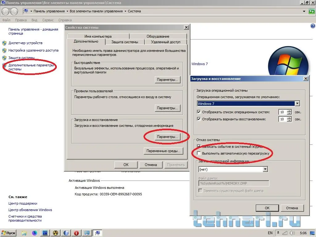

Сделайте отчёт в Аиде64, её легко найти в сети, заархивируйте и выложите сюда через "управление вложениями" в "расширенном режиме" редактирования.
На картинке показана настройка системы, галочка перезагрузки должна быть снята, тогда синий экран останется перед Вами. Сфотографируйте его и тоже через управление вложениями дайте нам. Если нечем сделать читаемый снимок, то вручную без ошибок перепишите всё после "stop 0x***..." до конца скобок.

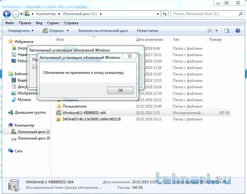

Отчёт у меня не читается, а средство работы с дампами на имеющихся под руками компах не установлено, ждите, может кто ещё поможет.
не устанавливается
