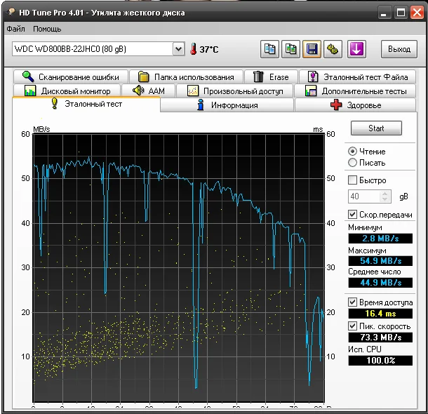

HDTune сделала, вот только что получилось - непоняла :tehnari_ru_942:
скрин вставила, посмотрите плиз )))

Blondino4ka, тестирование памяти можно было смело остановить на 100%. Но раз уж тест прошел куда больше сотни, то с памятью точно все в порядке :)
Судя по снимку, на винчестере есть несколько хорошо поврежденных участков. Возможно ваша проблема из-за них. Синий экран появляется только в этой игре или и в других приложениях тоже? Жесткий диск попробуйте проверить программой MHDD, для более полной картины.

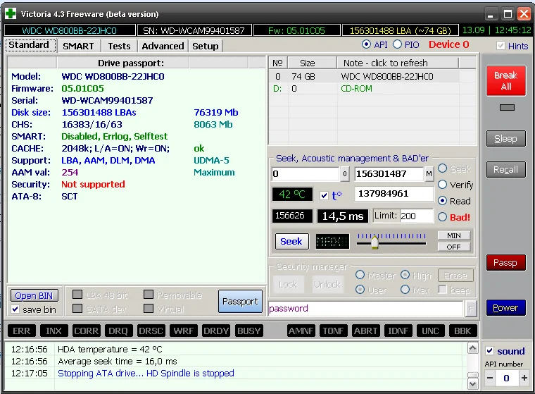

Только в игре, и еще раньше иногда экран просто отключался, допустим в инст захожу когда, бац и просто экран гаснет.
В MHDD не смогла разобратся :tehnari_ru_325: Викторией проверила... воть :tehnari_ru_942:

Blondino4ka
Причем тут Виктория? Причем вообще жесткий диск? Забудьте про него, проблема не в нем, а в видеокарте (это такое устройство, куда подключается монитор).
Скачайте Everest и посмотрите температуру графического процессора, т.е. видеокарты.
