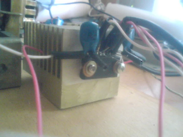

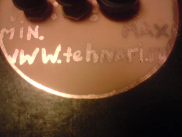

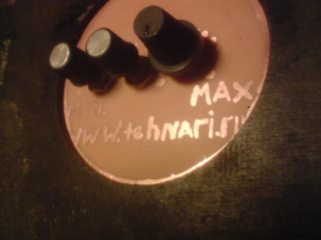

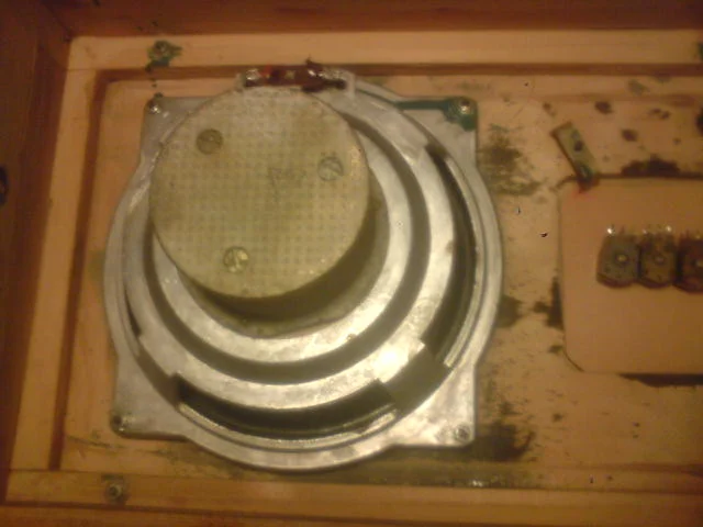

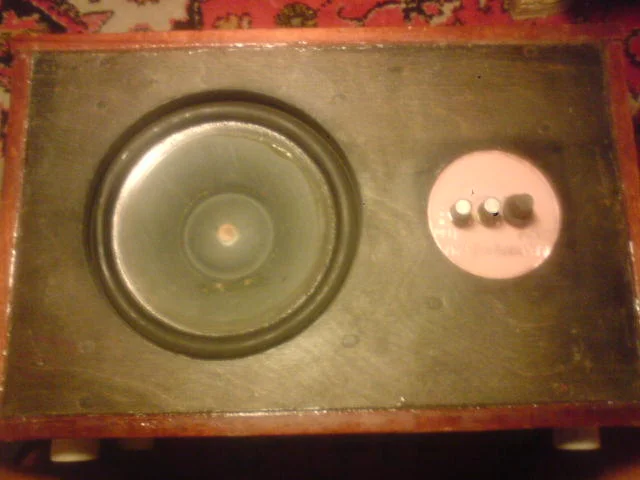

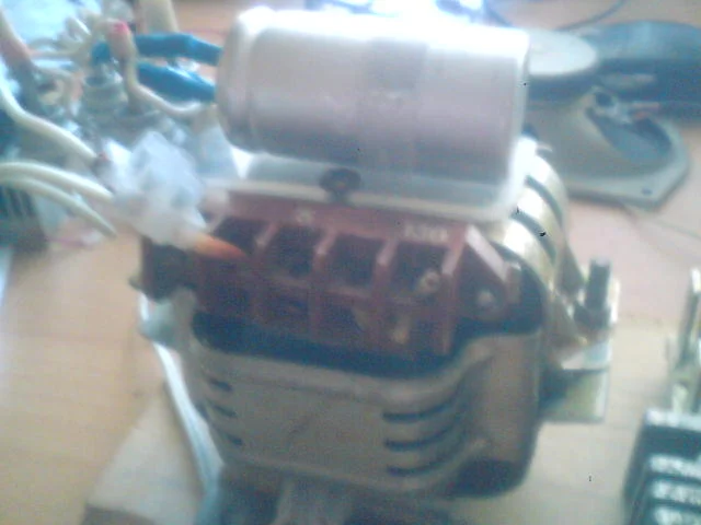

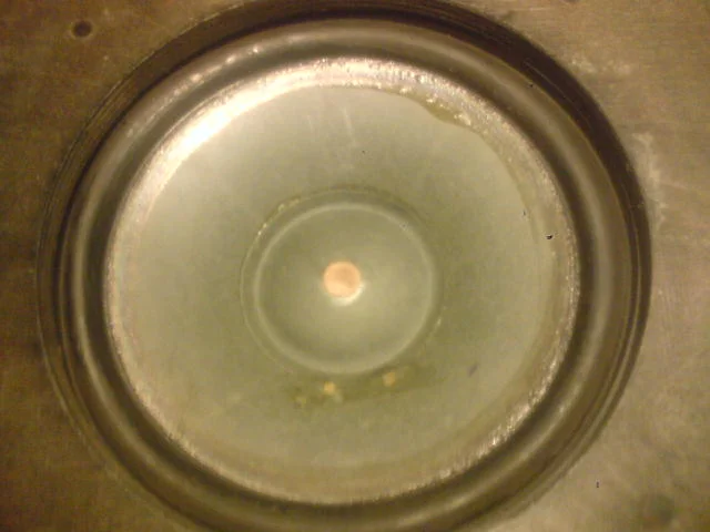

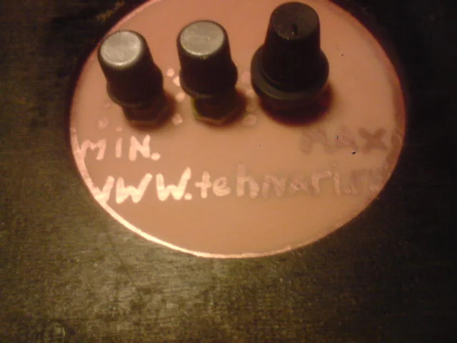

вот наконец то появился в моей системе "5.1" сабик делал его на отечественном динамике 20гдн т.к возможности сделать корпус для этого дина сейчас нету я использовал родной корпус колонки 10мас-1м сабик у меня будет активный + еще 2 УСЯ для фронта и тыла, на место где в 10 мас должна стоять бумажная пищалка я поставил панельку из текстолита с 3 переменниками на 47 Ком усилитель пока один на старой доброй тда 1558Q (нет времени доделать еще два усилителя на это же микре) блок питания стоит 100 ватный ТБС3-0.1у3 перемотанный на 10 вольт также на куске пластика разместились отечественные диоды кд203д и электролит на 50 в 1000мкФ ну вроде и все пока что планирую закончить через недельку обязательно выложу еще фоток
