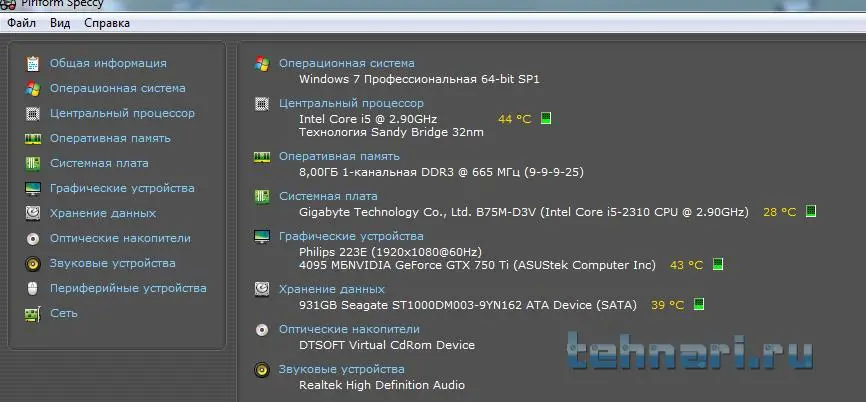

Система долго висит после загрузки Windows
Система долго висит после загрузки винды.
Загрузился, вроде всё нормально. Через пару минут система виснет. Проц и память при этом не грузятся. В диспетчере никакие ни процессы, ни службы не грузят ничего.
Через минут 5-10 всё в норму приходит. Но в течение дня может всё повториться.
Может винт помирает?

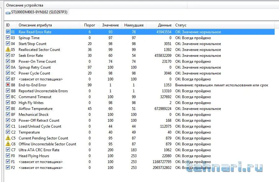

перезагрузка, пишем о старых и новых проблемах.
Также тупит после загрузки. Но уже меньшее время.
Я так понимаю, винту кирдык?
