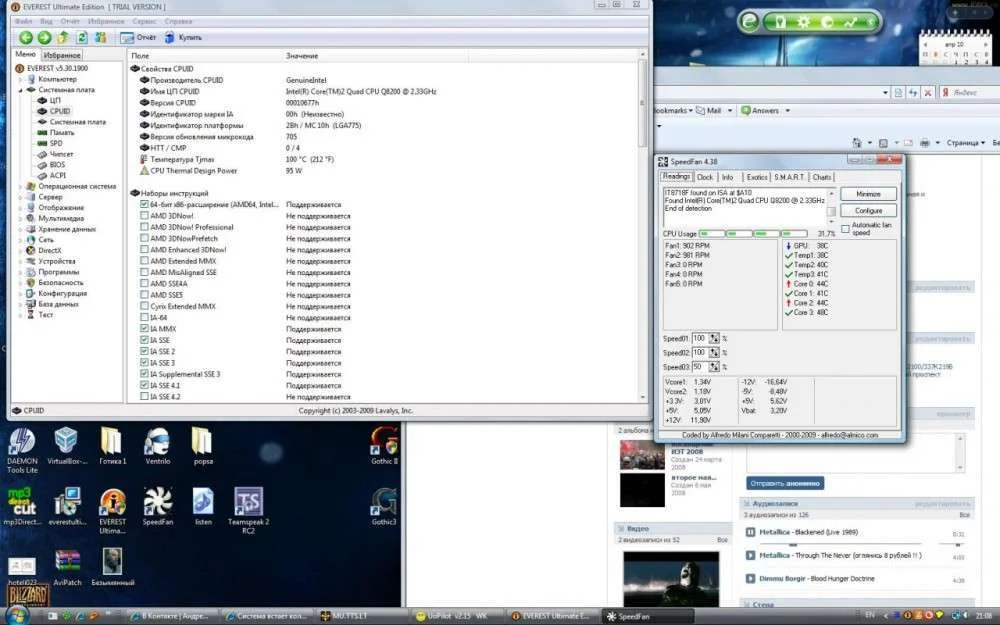

вот скрин , надеючь что то .. ОС магазинно - лицензионная

в евересте температура 100 эт че????
плохо видно на скрине
в остальных температурах придел нормы, а вот тут что???? что за устройство?
это температуры замерены не под напряг ом я полагаю...
это tjmax - вот только что это интересно.
+и вентиляторы занижены по скорости .... тоже может влиять.
tjmax Это температура при которой сработает термозащита.
