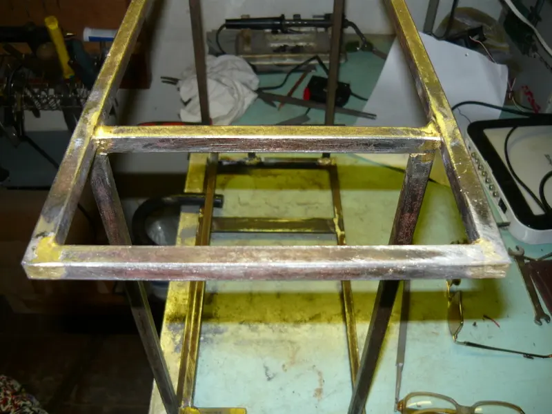

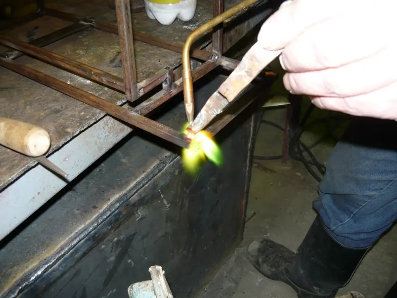

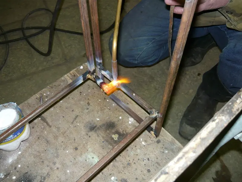

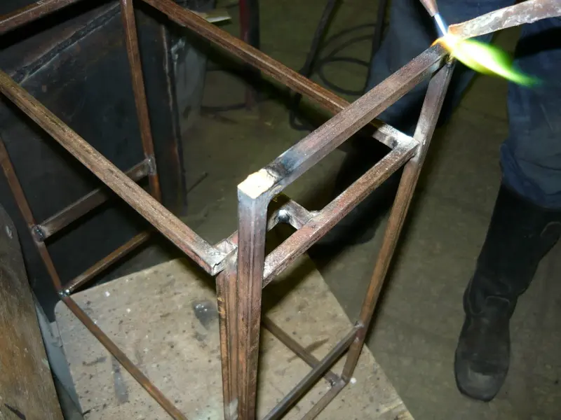

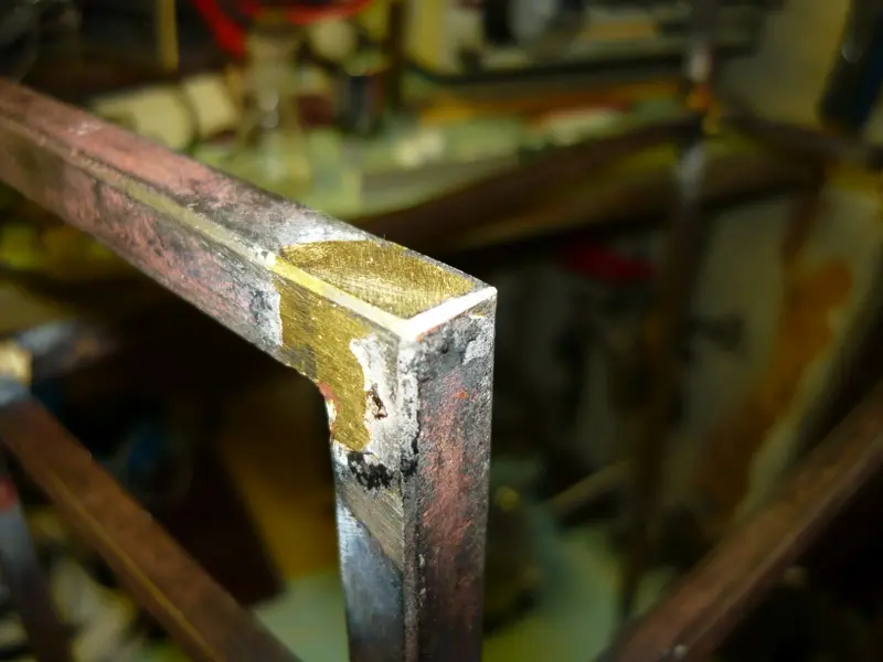

Нашёл, пустотелый стальной профиль сечением 10мм. Из него был сварен каркас, на прихватки.
После этого, стыки спаяны латунью. Каркас очистил, подравнял стыки.
В дальнейшем будет, грунтоваться и краситься.
