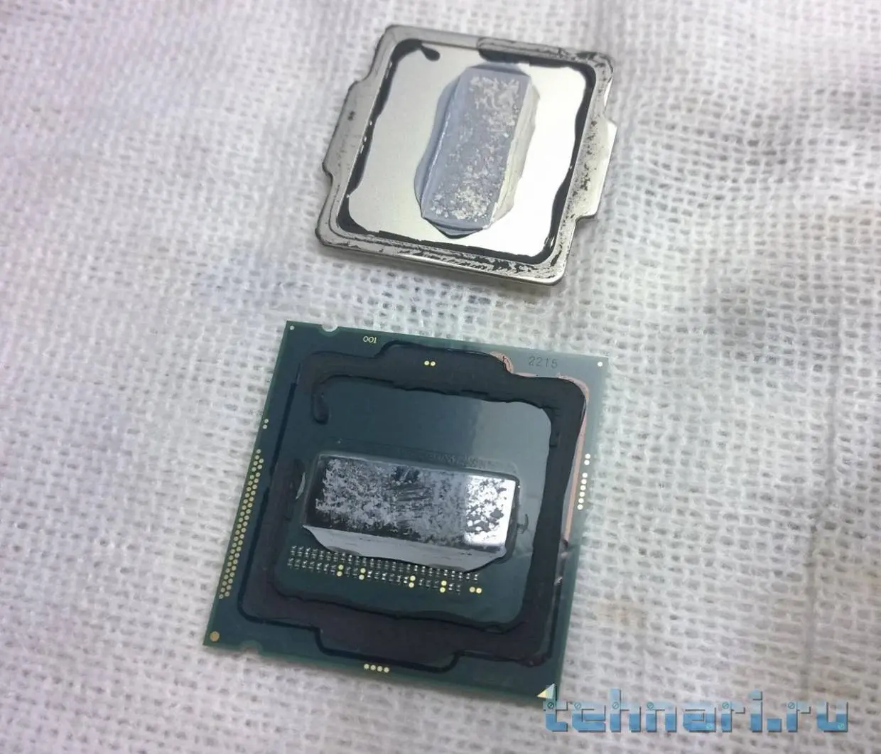

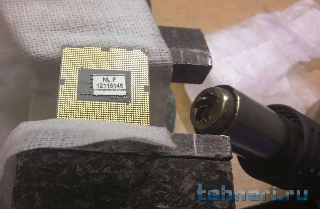

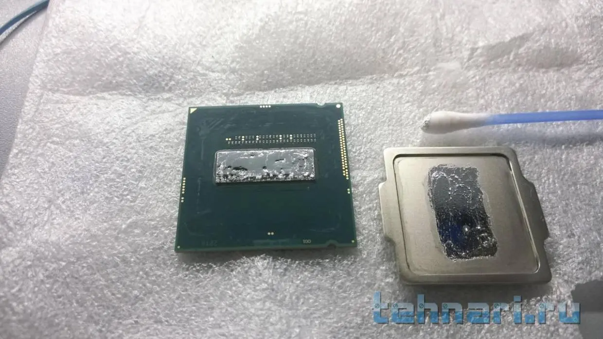

И так приехали мои железки: проц i7 4790k, мать z97x-ud5h, ну и кулер новый arctic i30. Железо подобрано под хакинтош. В целом система получилась достаточно шустрой но мне не нравилось что под крышкой процессора, как и в случае с предыдущими на ядре Haswell, нанесена термопаста, интел её конечно улучшил в 4790 по сравнению с 4770, но это всё равно обычная термопаста, причем очень засохшая. В общем решено было скальпировать процессор. Как это делалось видно на фото,
нагрев компаунда феном с температурой в 250 гр.С. После скальпирования нанёс жидкий металл. Операция удалась, теперь при родном турбо-бусте до 4,5Ггц, в макс нагрузке всех ядер, камень не нагревается выше 56-60, в штатном режиме температура около 28-30 градусов
