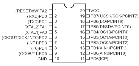

Чего то очкую как присоединять (одноразово) к ATTiny2313 провода...и какой куда)?
Это типа:
___________СОМ_________________ATTiny2313
Reset________4______________________1
SCK_________7______________________19
MISO________8______________________18
MOSI________2______________________17
GND_________5______________________10
Типа так можно присобачить?))
Вообще присобачить лучше в панельку, или так-называемую кроватку, но можно конечно и просто припаять провода. А распиновка COM зависит от схемы программатора которую ты делаешь, их тоже бывают вариации в зависимости от того какую программу ты будешь использовать:D А распиновка контроллера валяется везде где только можно:D
    12.3 KB · Просмотры: 204

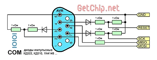

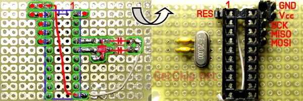

тогда еще вопрос...есть программатор СОМ по такой схеме...и есть отладочная плата...
НА плату "земля" идёт из СОМ порта, и еще её нужно подавать на контроллер из внешнего источника питания ("+5" к VCC, "-5" к GND) ????
    51 KB · Просмотры: 330
    13.6 KB · Просмотры: 108
Полюбому надо внешнее питание. У меня с USB берётся. На схеме питание не нарисовано, это само собой разумеющееся:D
