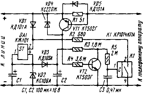

Схема блокиратора от нелегального подключения к телефонной линии
Эта простая, но в то же время очень эффективная схема блокиратора. выполняет функцию электронного замка, и не позволит воспользоваться вашей телефонной линией , в ваше отсутствие, что избавит вас от оплаты чужих телефонных разговоров. Блокиратор включается в разрыв телефонной линии. Лучше это сделать там, где тел. провод входит в вашу квартиру. Блокиратор не требует отдельного питания ( как это видно на схеме ) и не занимает много места.

А что за ИМС там на входе?
Там написано, смотри внимательней!
Это статья Давиденко "Блокиратор "пиратского" телефона" из Радио №11, 2000г.
Есть похожая схема Кулакова "Блокиратор телефонной линии" Радиоконструктор №1, 2001г.
В обоих происходит шунтирование линии и импульсный набор не проходит. А как быть, если набор тоновый? :)
Есть много похожих схем, но я собирал эту, и она у меня работает по сей день. Понравилась своей простотой. Поэтому и считаю, что блокиратор этот имеет право на жизнь. А вдруг кому то понадобиться?....
А какой в этом смысл, ведь можно подключиться к плинту?
Можно, наверно. Почему нет то? Только этот блокиратор для этого и создан дяденькой Давиденко ( дай Бог ему здоровья ), что бы у подключившегося к вашей тел.л. ничего не получилось.
Вот только от переключения блокиратор не спасёт. Я знаю одного деятеля, который сделал схемку, отключающую телефон, а в отключенную линию посылал сначала гудок, а после набора номера - сигнал "Занято". Так никто и не догадывался. что телефоном кто-то посторонний пользовался... Правда он не борзел сильно, понемногу звонил, когда было нужно...
Я тоже знаю одного деятеля, даже не деятеля, а лауреата, который может отключить любую автомобильную сигнализацию! Что же теперь, не оборудовать автомобили охранными устройствами? :tehnari_ru_325:
