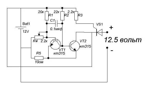

Нужна схема для электронных часов чтоб когда они работали от сети аккумулятор который стоит в них заряжался когда зарядился то отключался от зарядки, а когда сети нет то часы работали от аккумулятора. Работают от 5вольт Помогите сварганить схемку

нашёл такую схему осталось переделать на 5 вольт. Я так понял при заряде акб отключается

как только сделать чтоб при подключении сети питание шло от сети а не от батареии
Можно просто подключить акку к питанию часов и пусть он там живет. Возможно, придется ограничить ток заряда, но это несложно, нужно только знать его величину.

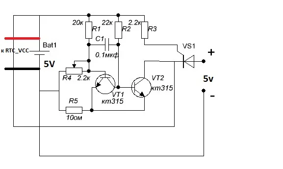

Тогда, на постоянку подключаем АКБ к RTC_VCC, а вывод +5 VCC - через кнопку.
В таком варианте, можно совсем отказаться от штатного ЗУ, заряжая АКБ вне часов раз в год.

а как подключить чтоб вообще забыть о зарядке можно через схему вот эту можно так и отдельно питания от сети на+5Vizmer130-2.webp

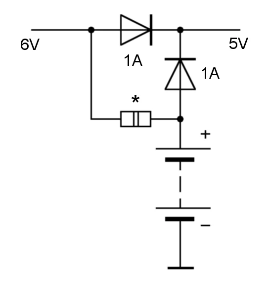

Можно и малой кровью, но БП должно быть 6V ... :)

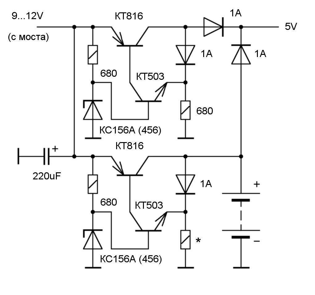

Если совсем идеально, то вот так ... :)

а можно поподробнее в чём различия схем ? И в первой и второй схеме акк будет заряжаться от сети и при полном заряде отключатся? что за резистор со звездочкой?
Настраивается ток заряда, при разряженном аккумуляторе, в твоем случае это 250-350 мА ... :)
А в чем различия схем? И если будет несколько дней работать от сети то АКК не перезарядится
