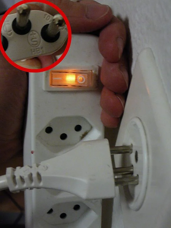

Использовать например такую вилку. Перепутать невозможно.
    33.2 KB · Просмотры: 1,162
Розетку что ли менять? Да боюсь еще таких розеток днем с огнем не сыщешь.
Ладно, пока вариант - пометить фломастером Наиболее рационален. :/

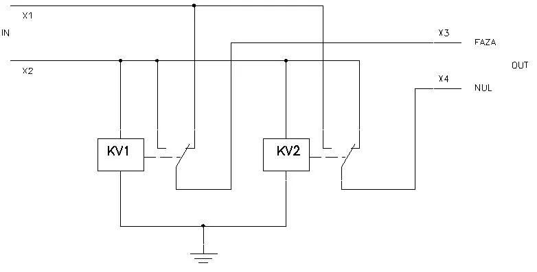

Не подскажете, как подключить электронное устройство(с определенными контактами под Фазу/ноль) в розетку?
Можно ли сделать простую схемку, чтобы при любом подключении фаза шла в фазный контакт, а ноль-в нулевой? Или хотя бы - при неправильном подключении - устройство не включалось бы(чтоб не испортилось).
Привет, вот примерно так, потребуется третий провод - заземление, т.е.
реальная земля. Тут фаза будет всегда на Х3 а ноль на Х4, как бы Вы
не вставили вилку.
Это просто как пример, реле на 220 В переменка, в паралель обмоткам
желательно RC цепочку, я их не нарисовал.
