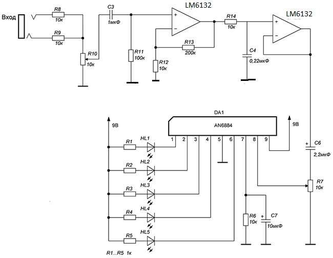

Т.е. я правильно понимаю: Можно собрать усилитель на микрофоне + моя схема?
    12.5 KB · Просмотры: 9,967
    14 KB · Просмотры: 1,564
А зачем 2 ОУ в первой схеме, они оба являются усилителями?
Не совсем, первый усилитель, второй компрессор (компрессирует сигнал), т.е. частичная независимость от громкости сигнала от микрофона. Надо просто эту схему усилителей поставить вместо твоих двух усилителей ... :)
Нет, у меня первый - усиливает, я согласен, его удалить можно. А второй-то фильтр нижних частот! Для отображения басов он мне нужен!
Да, извини не подумал, но комплекс этот хорош, надо подумать о фильтре ... :)

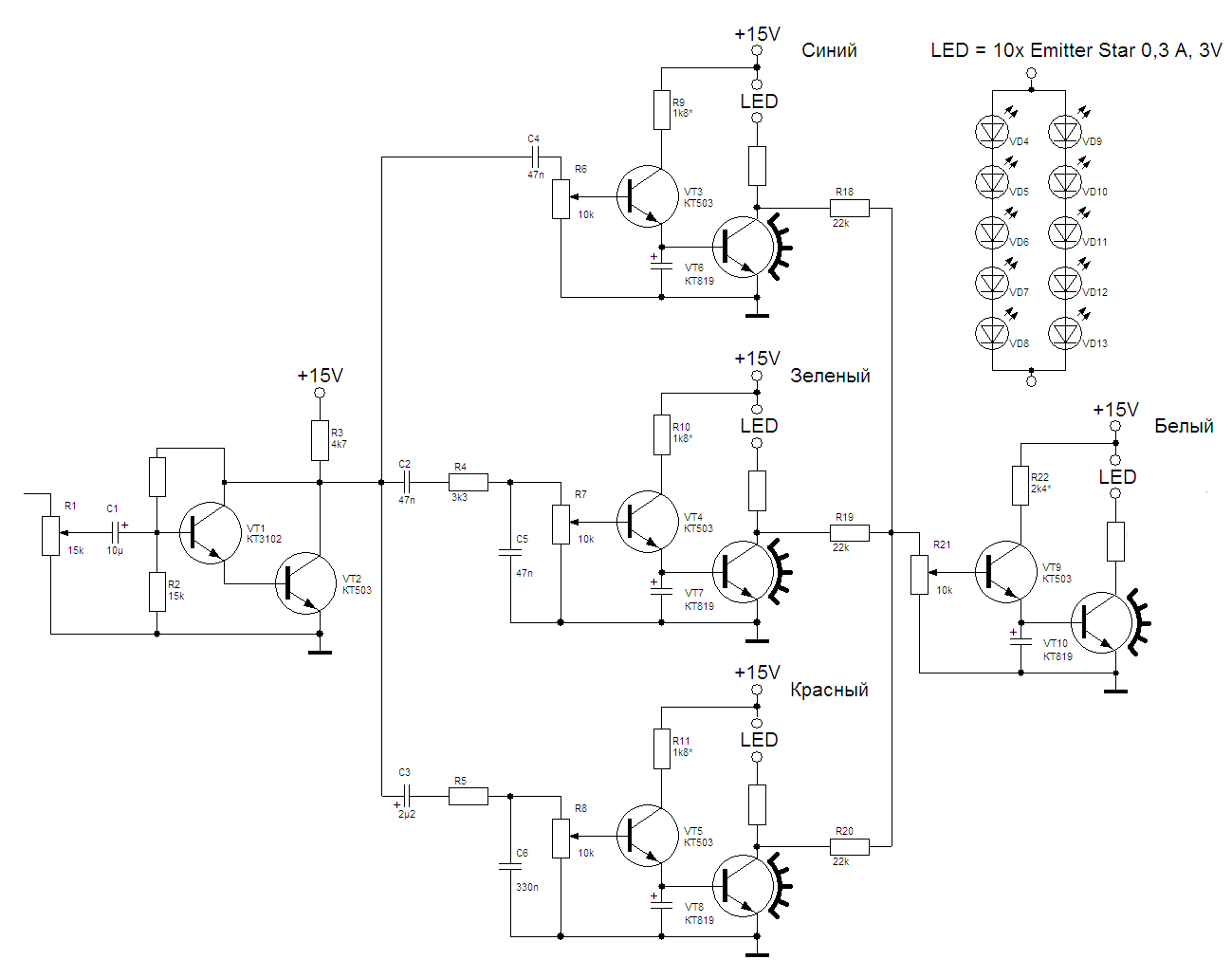

1)Я в теме не вижу цветомузыку вообще. Схема из первого поста не является цветомузыкой. Это можно назвать индикатором уровня баса. И да, ФНЧ примитивный.
2)Кратко: Первые 5 минут "ВАУ!", потом жутко надоедает. Надоедает из-за незатейливого и простого алгоритма работы.
2)Настоящая цветомузыка работает совершенно по другому принципу. И должна постоянно менять алгоритм работы самым непредсказуемым образом.

В схеме, как я понял, красный, зеленый и синий отвечают за частоты низкие, средние и высокие, а белый диод за что отвечает?
