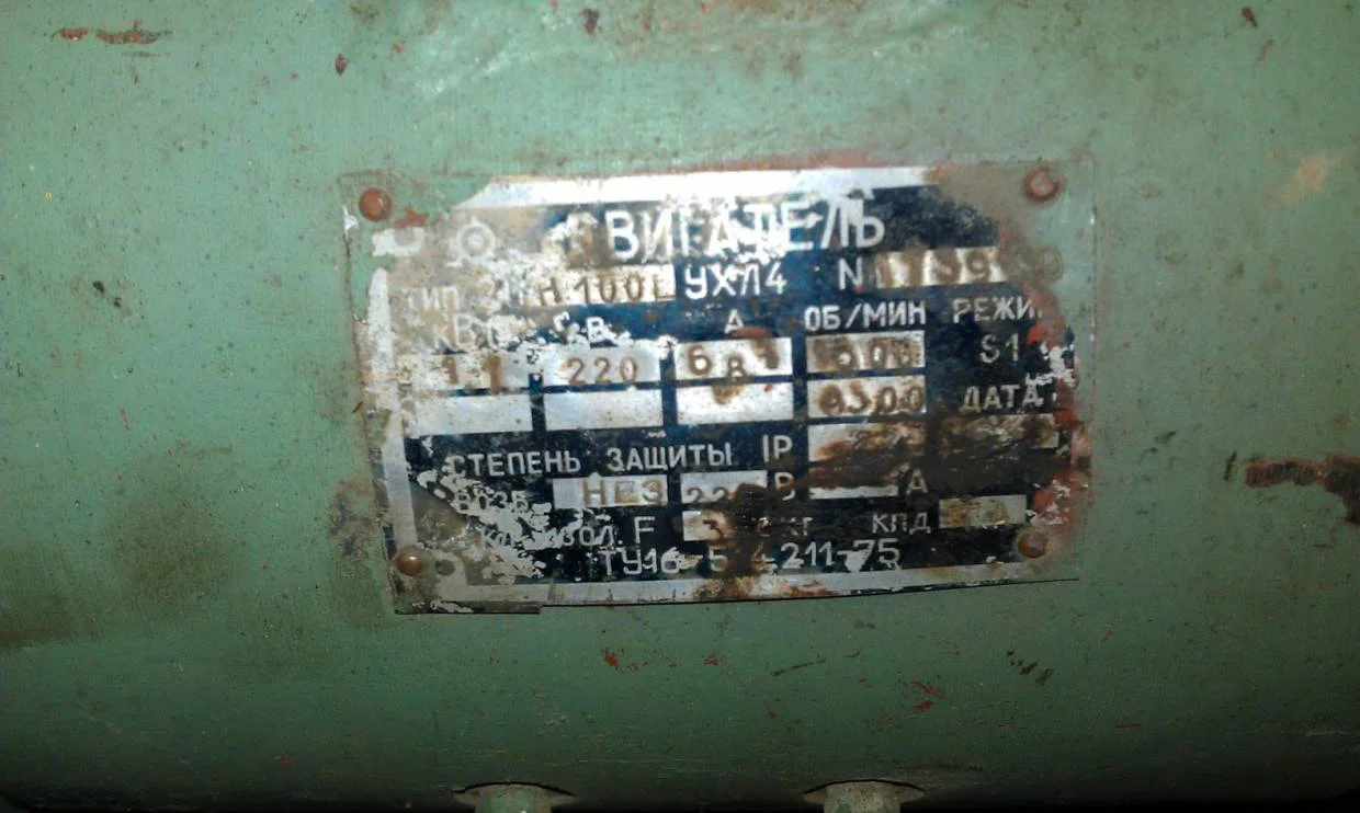

Есть эл. дв-ль постоянного тока мощностью 1.1 квт, ток 6.8 А, 220 В. Необходимо подключить в сеть переменного тока 220в. подскажите схему подключения. Также у меня есть диммер 2квт(можно его использовать вместо латора?) какой подобрать диодный, мост на 10 А хватит ? если можно чертеж, схемы

А фото? Выходных проводов? Сколько их?

ну ка, ну ка. Поподробней можно? Двигатель старого образца - значит стопорного механизма, зависящего от полярности нет, следовательно может работать и от переменки, но с подачей импульса, как того требует трехфазник. Но конкретно этот двигатель был охарактеризован в вашем понимании? А Геннадий вам пропишет в ответ тот же смысл, что и я написал.
Теперь топ.стартеру просьба. На фото плохо видно тип двигателя. Разборчиво наблюдаю УХЛ-4 - но с таким маркером двигателей оч много. Под словом двигатель написано ТИП - напишите все, что имеется в строке с этим словом. Так вам быстрее помогут:)

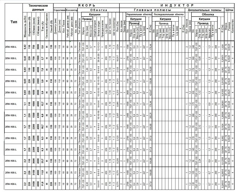

2ПН100L фамилия этого двигателя. Необходимые данные видны на шильдике, гуглится тоже легко. Постоянного тока, с достаточно высокой ЭДС самоиндукции.
*Коллеги с другого форума успешно питают его через 30-амперный мост (KBPC3010), даже приделали регулировку оборотов на TDA1085.

У двигателя 4 выходных провада н1 н2 д2 я1
Можно свериться с паспортом или понять по сопротивлениям обмоток (картинка с обмоточными данными выше в теме). 2 вывода обмотки возбуждения и 2 - якоря. Поскольку в данной модификации обмотка возбуждения на 220В, можно питать от одного источника (моста).

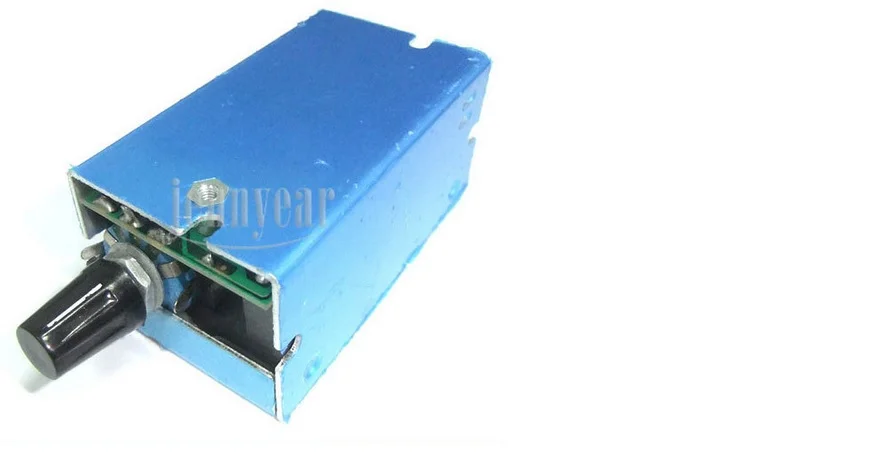

возможна ли регулировка оборотами диммером(регулятором) на 2квт, АС, но с предохранителем на нем 5 А )) ?
    17.3 KB · Просмотры: 151
2КВт обычно подразумевают 10-амперный симистор. При плавном и "легком" (безнагрузочном) пуске возможно этого хватит, но лично я бы предпочел иметь запас по Iмакс. Видел применение bta41 (до 40а)
