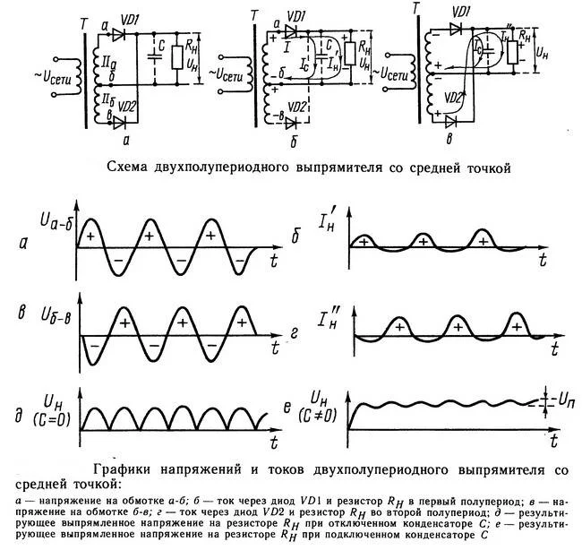

Схема двухполупериодного выпрямителя
Помогите, как будет выглядеть график этой схемы. И как измениться график если диод VD2 повернуть..?
Если диод перевернуть, то будет короткое замыкание.
Вот так выглядит ... :)
