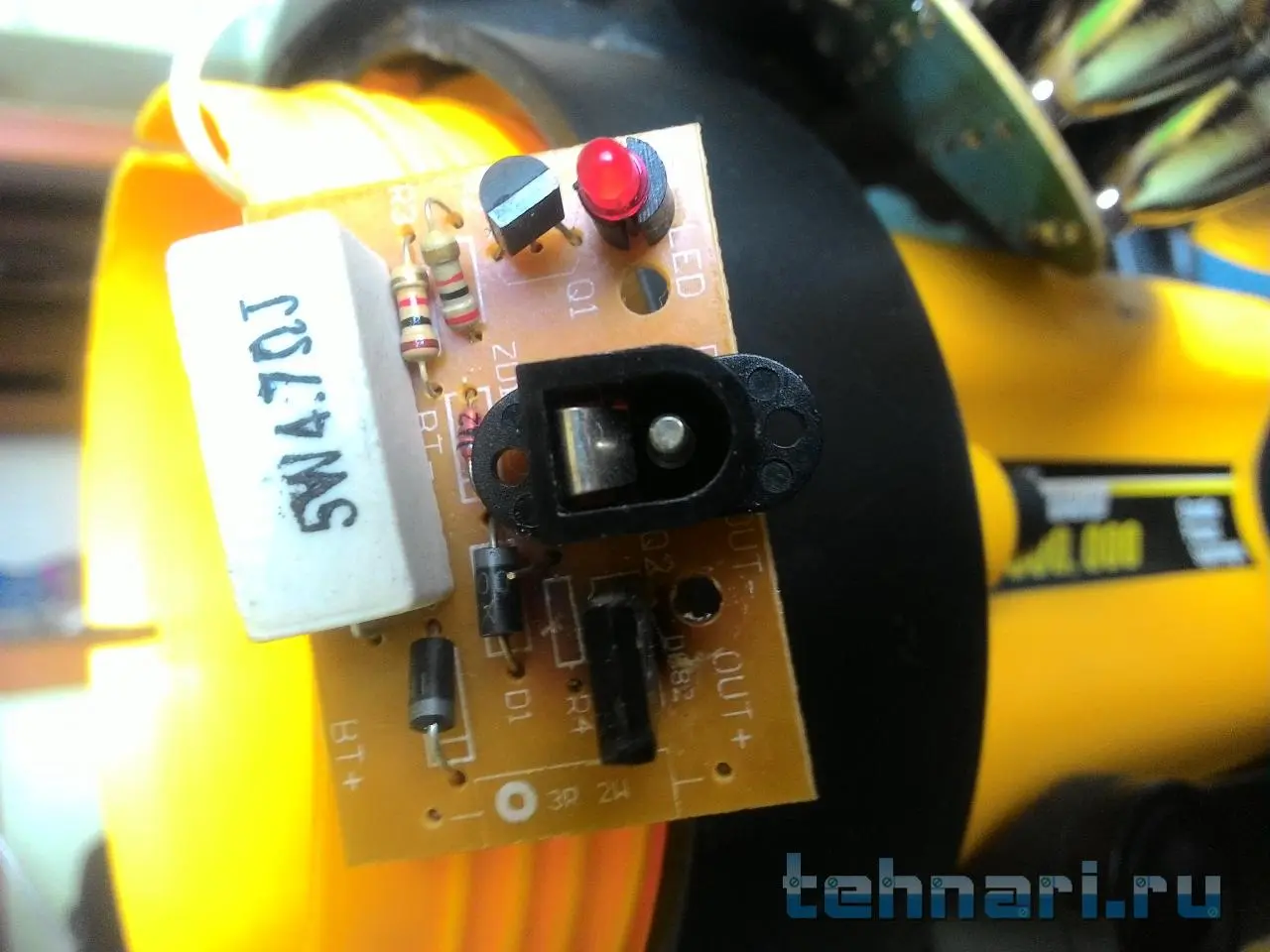

Всем привет!
Ищу схему фонаря SEARCH GUARD!
Сгорело сопротивление,не могу выяснить чем заменить. Заранее Благодарен!

Я так думаю что и транзистору тоже не повезло
Их несколько вариантов. Какой у Вас? Если простейший то сопротивление, через которое заряжается аккум. 470 Ом. Но лучше давайте фото потрошков.

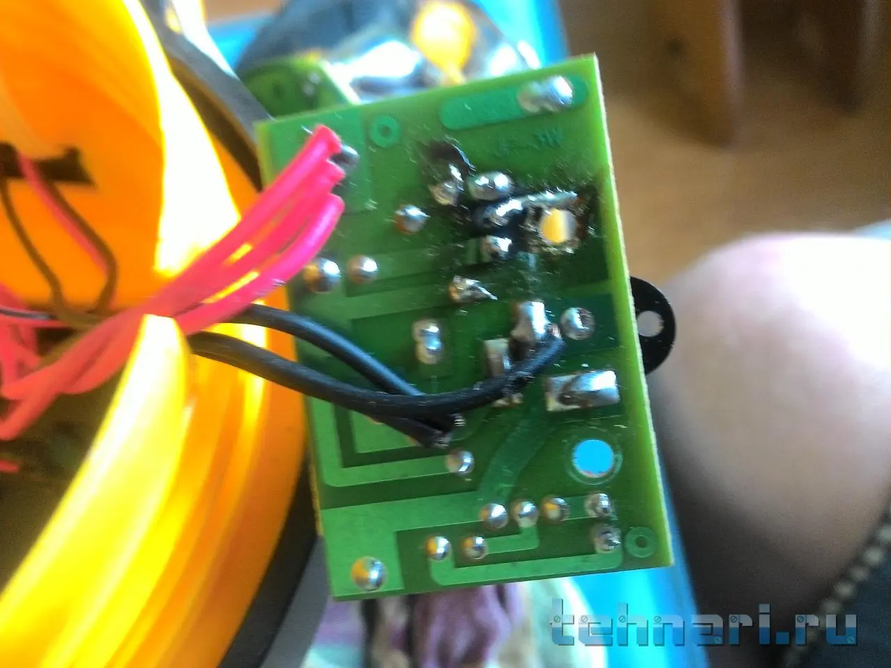

добавил фото, пытался реанимировать сегодня, поменял транзистор и сопротивление 470 ом. Ни чего не произошло

У Вас есть чем его проверить?
И еще: мои попытки найти схему Вашего фонаря оказались безрезультатны, придется методом тыка. И первый вопрос: судя по разъему на платке акккумулятор фонаря заряжается от некоего внешнего устройства.. Если так, то есть ли напряжение на его выходе? И сколько вольт.
Я так понимаю, хотя фото не слишком, надо подобрать сопротивление R4. Оно стоит на стабилизации напряжения и задаёт ток стабилитрона ZD. Рассчитывайте исходя из напряжения источника питания и тока через стабилитрон примерно в половину от максимального паспортного. Должно заработать, если всё остальное исправно.
Индикаторный светодиод загорается?
Индикатор нет не горит, блок питания 12вольт,амперы старты не видно. Аккумулятор на 9 ампер. Из всего работает только задняя часть фонаря с мигалкой
Отпаяйте от платы провода, промойте её, чтобы чётко был виден монтаж, и выложите новое фото, лично я не вижу полностью разводку. И выложите названия транзисторов.
