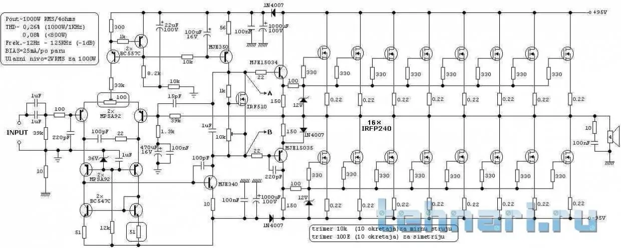

Ищу схему маломощного лампового усилителя на лампе.
В данный момент моя схема звука выглядит так:
Компьютер -> USB Line6 UX1 -> Microlab Pro1
Разницу в качестве звука между .mp3 и .flac слышно ( сам брал флаковский файл и конвертировал в .mp3 с частотой 320 кб/сек
Т.е. надежда на получение еще лучшего звука имеется.
Что я ожидаю: что подключив маломощьный ламповый усилитель между Line6 UX1 и Microlab Pro1 я получу более лучший АЧХ который сделает лампа. Т.е. мне по сути нужен даже не как усилитель а "ламповый фильтр" что ли.

6ф3п по Манакову проще некуда.Но это не даёт гарантии в улучшении АЧХ. Лампу тоже надо уметь "готовить".
А вместо микролаба лучше использовать с ламповым усилком бумажные динамики ,4гд35,например.

Прочитал что данный усилок выдаёт по 2,5 ватта. Нооо... у меня от микролаба имеется усилитель и как понимаю что мне не нужна как таковая именно мощность. А требуется только "правка" лампой АЧХ и подойдёт самый простой маломощный.
Т.е. так сказать я ищу самый простой вариант
Артур,видимо Вы хотите ламповый предусилитель?
Да, правильнее будет сказать так - и желательно не навороченный вариант. Т.е. всё таки после лампы усиление будет не ламповых и АЧХ всё же изменится. НО целью эксперимента является подать на усилитель улучшенный АЧХ, а не делать 20 ватный усилок + к нему 300 ватный блок питания, и тем самым заметить разницу в лучшую сторону т.к. всё же слышно что на средних частотах не хватает глубины которая может дать лампа.
Т.е. по своей сути мне нужен элементарный ламповый усилитель который был бы с печаткой т.к. со схемы мне не собратьtehno014

Абсолютно ничего лампа не сделает...
А к элементарному ламповому усилителю, ещё нужна не элементарная АС с хорошей чувствительностью, ну чтобы хватило глубины на средних частотах, и заметить разницу в лучшую сторону.
Хочу Вас огорчить, так Вы никак не получите ламповый звук ... Надо чтобы окончник был ламповым, на выходе которого пассивная акустика, а преобразовывать транзисторный звук в ламповый, а потом наоборот, это есть мартышкин труд, однако ... :D
Вряд ли с этих колонок что-то выжмешь. Сама микруха LM 4766 там не плоха, но пред с процессором под пульт убивает все на корню. Да и сами колонки не айс, S-30 от этого уся играют лучше. Попробуй подать сигнал сразу на оконечник, минуя пред. Если улучшения не услышишь, то вообще нет смысла морочиться.
Лампа в предварительных/промежуточных каскадах усиления имеет смысл на этапе создания музыки, то есть в инструментальных усилителях. При воспроизведении же важную роль играет связка усилитель-АС. От ее согласованности и зависит качество звучания, именно "каменный" оконечник и будет его определять. Добавив же лампу в начало или середину тракта звуковоспроизведения мы лишь добавим нелинейных, фазовых и интермодуляционных искажений.
Дело ваше, можно и заморочиться с вашим вариантом, но результат будет не тот, что вы ожидаете. Лучше сразу собрать простой ламповый УМЗЧ.

Спасибо.просто я побумал если на этой аккустической системе слыша разницу между музыкой в сжатом формате и нет то почему не подсунуть ему улучшенный АЧХ с целью добиться улучшенных частотных характеристик.
а нету на примете какой либо схемы не для аккустики суммарной мощьности в киловатт. Просто потом еще думаю сделать колонки самому (купив динамики) и что бы каждая колонка ватт 100 былла.
Ну этого добра навалом! Тебе сколько?
В киловат? В один? Не маловато будет? Ну если надо, так надо. Вот....
    59.6 KB · Просмотры: 116
Схем полно. Все зависит от уровня вашей подготовки, ну, и от желания. И нужно быть готовым к тому, что не все получится не с первого раза.
а лучше потренироваться на чем попроще,например трансформатор самому рассчитать и намотать.Сразу отпустит желание мастерить без знаний и книг.
Полностью согласен с предыдущими высказывателями! Зачем тебе 1 кВт? Ты же наверно не стадион озвучивать собираешься... На своём примере собирал двухтактный ламповик на EL34 и ЕСС88 выходной транс от ТУ-50. Хоть у него выход на 36 Ом, но на Корвете (4 Ома) я имел 8 Вт на канал. Изначально в выпрямителе стоял кенотрон в итоге моноблок с трансом 150 Вт грелся... Кенотрон сменил на силикон... Сейчас тоже озадачен усилком на "камнях" но не более 4-5 Вт. Для комнаты этого хватает. Сейчас у меня работает "Еlenderg" на JBL E-80 (8 Ом), который пришлось апгрейдить (увеличил ёмкости в фильтре и выходные, а так же обошёл электронный коммутатор и встроенный эквалайзер неэлектролитами в 1 мкФ). В результате звучание с "3" повысилось на "3+" (не хватает низов), но думаю это проблемы маленького транса. Вот и делаю усилок на трансе от ВЕГИ 120 (в нём 4 обмотки по ~9 В в оригинале получалось +25-25 В). Я же хочу разделить на 2 канала (+12-12). А в нете схемы УМЗЧ с +22-22 начинаются. Вобщем разница между mp3 (320kbit/s) и СDA форматом прослушивается. Предом на лампе она может и сгладится но не заметно. Больше смягчают звук выходные лампы (в триоде) и сам выходной транс (за счёт намагничивания постоянным током). Если ты новичёк собирай на 6н23 (ESS88) и 6п14п с трансом ТВЗ (звуковой тракт из ламповых телевизоров) и естественно без печатки. Будет на чём поэксперементировать и сравнить.
