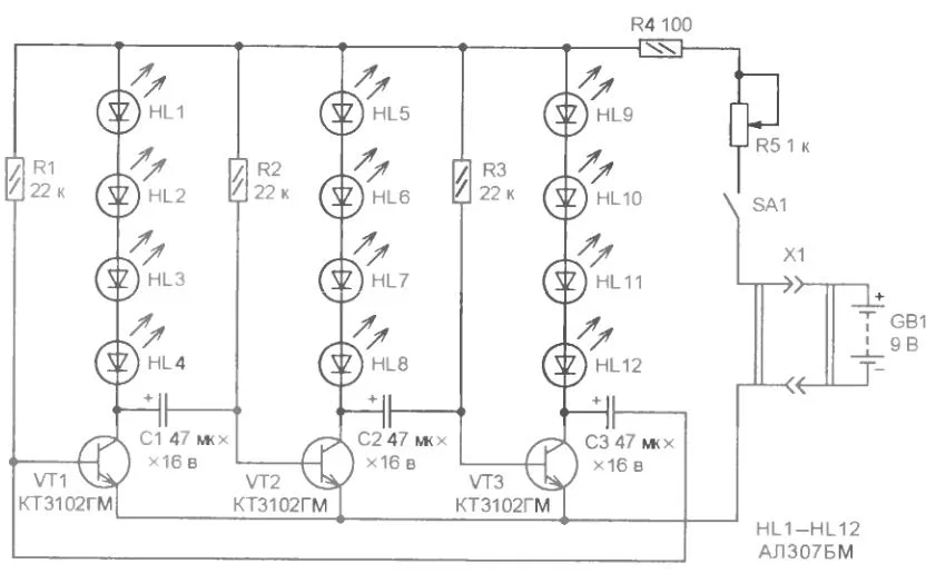

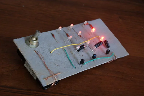

Здравствуйте. Собрал по схеме этот маленький автомат световых эффектов.
Но есть некоторые различия - конденсаторы не на 16, а на 25в и к тому же светодиоды не 10 милиамперные АЛ307БМ, а 3мм сверхяркие 20 мА. По 3 в каждой группе.
Но хорошо светятся только два в первой группе и слабо еле заметно светятся вторая и третья группы.
Помогите, как решить этот вопрос?

Я думаю что на остальные просто мощи не хватает:D Раз они на 20ма, а по схеме на 10.
Из-за разброса параметров светодиодов, трюк с экономией деталей не проходит.

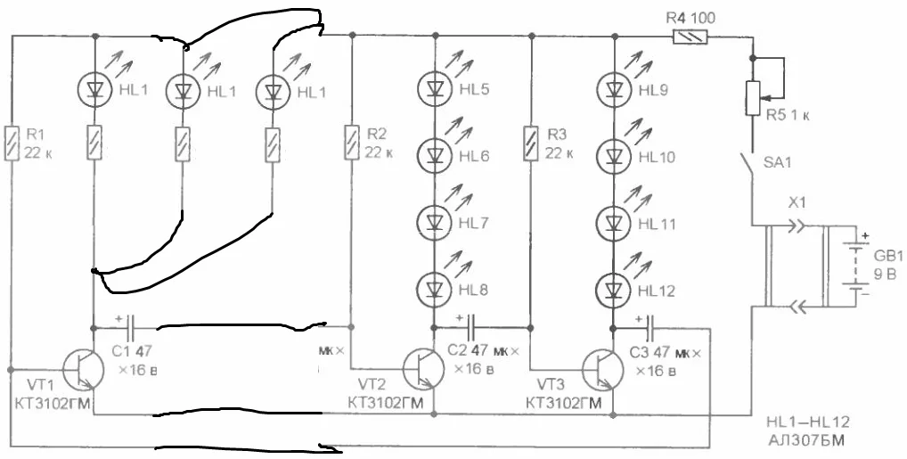

Схему придется изменить вот так:
(Исправлен только один канал).
И выбросить R4.

Господа, позволю себе высказать свою точку зрения.
Прежде всего, давайте разберемся, как работает эта схема. Начнем с того, что мысленно выбросим конденсаторы С1, С2 и С3. Получим три абсолютно идентичные параллельные цепочки, каждая из которых представляет собой последовательное соединение трех СД с балластным сопротивлением, причем в роли балласта выступает нормально отпертый транзистор. Сопротивления R1, R2 и R3 задают базовый ток своих транзисторов, и потому считать ИХ балластными нагрузками светодиодов и пользоваться для их расчета обычной процедурой НЕЛЬЗЯ! Что касается совета убрать R4, то мне он представляется весьма странным: это защитное сопротивление, препятствующее полному закорачиванию ИП при условии пробоя транзистора и выведения реостата R5 на 0. И зачем его убирать?
Исходя из этого, первое, что, по-моему, нужно сделать - это ВЫПАЯТЬ конденсаторы и добиться нормального ровного свечения ВСЕХ ДЕВЯТИ светодиодов. Для этого можно попробовать уменьшить сопротивления R1, R2 и R3, но так, чтобы отношение напряжения ИП к этому сопротивлению НЕ ПРЕВЫСИЛО максимально допустимый ток базы транзистора (под рукой нет справочника, а искать в Сети лениво). При этом возможно, что, вследствие разброса параметров как транзисторов, так и светодиодов, эти резисторы будут различаться по номиналу (в разумных пределах).
Если этого добиться не удастся, то значит, такие СД, как правильно заметил Weles, для данной схемы не годятся, т.е. она не в состоянии обеспечить требуемый ток.
Теперь идем дальше. Поставив на место конденсаторы, мы получаем три идентичных УСИЛИТЕЛЬНЫХ каскада с коллекторной нагрузкой в виде цепочки трех СД, причем эти каскады - ЗАКОЛЬЦОВАНЫ по ПЕРЕМЕННОМУ сигналу, а значит, схема превращается в низкочастотный генератор. Если я правильно понял, светодиоды первого и третьего каскадов должны включаться и гаснуть В ПРОТИВОФАЗЕ со светодиодами второго каскада. Если этого не происходит, попробуйте поварьировать ёмкости конденсаторов в сторону увеличения, только всех трех сразу.
Как-то так.
Проблема с яркостью объясняется последовательным включением трех красных светодиодов. Из-за разброса их параметров имеем неравномерное свечение.
В связи с этим, необходимо сменить схему включения светодиодов на ту, что я указал - каждому светодиоду поставить персональный резистор.
Ага, и утроить (а с учетом замены марки СД и ушестерить) коллекторные токи. Не уверен, что это в данном случае есть хорошо.
Всё-таки НАСТОЯТЕЛЬНО рекомендую начать с удаления конденсаторов, чтобы убрать генерацию в схеме. Не исключено, что дело именно в ней. А уже дальше настраивать режим генерации.
Даже если привести в порядок генерацию, проблема с последовательным включением останется.
