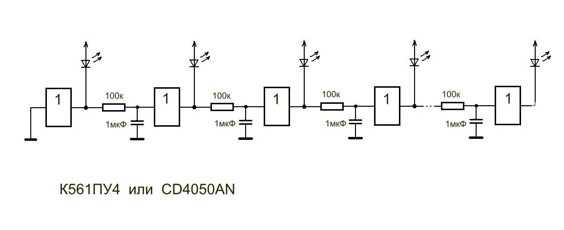

Схема беспорядочного мигания светодиодов
  • Автор темы Автор темы ZverXz
Еще вопрос. Резистор под единичкой это что?
И транзисторы, какие здесь нужны, не подписаны
Транзисторы я написал выше КТ315 (NPN), вобще можно любые маломощные NPN-проводимости, но только одинаковые. Резистор 1, это 1 Ом ... :)
И исправил схему в предыдущем посте, убрал транзистор на питании второй микросхемы, как советует Светлана ... :)
И как я выше написала, для разнообразия можно некоторые транзисторы подключить с другой стороны инверторов.
И ещё, схему можно питать и другими напряжениями. Микросхема нормально работает в диапазоне напряжения от 5 до 15 В. Нужно будет только пересчитать добавочные сопротивления для светодиодов. При 12 и более вольт можно последовательно ставить до трёх и четырёх светодиодов
Вообще-то от 3 до 15В, все ровно в диапазон укладывается. А вот с инверторов лучше не брать, это будет повторять прямой выход в обратном порядке. Хаотичность меньше однако ... :)
Ну если брать граничные значения по ТУ, то от 3 до 18 В... :)
5...15 В - это рабочее напряжение
Я имела ввиду то, что можно с выхода инвертора транзистор подключить к его входу. Тогда, при включении, часть светодиодов сразу загорится, а часть не будет гореть, ну а дальше также будет хаотичное мигание.
Конденсаторов на 0,82мФ не нашлось :(
надеюсь, разница небольшая, если поставлю по 1мФ
Ставьте любые, частоту можно в довольно широких пределах регулировать резисторами в обратной связи, которые также можно ставить разными
Есть самый простой вариант - использовать мигающие светодиоды. Они применяются в световой рекламе.
....и будет первые секунд 10 всё очень даже синхронно мигать :)))
По двум схемам что выше, вполне логично сделать, да и доступно вполне.
А зачем их одновременно включать?
Для включения можно сделать задержку с разным временем хоть на логике, хоть на дискретных элементах.
Как-то так:
