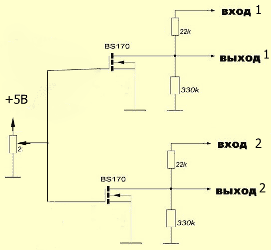

и написал ещё это: Этот простой регулятор громкости работает аналогично цифровым, помнит уровень громкости после выключения питания, его потребляемый ток (а он есть только при нажатии на кнопку "-") - не более 0,5 мА! Вместо транзистора BS170 можно использовать КП504 или КП501. Конденсатор желательно взять с малым током утечки.
Я конечно же попробую последнюю предложенную схему, но думаю придётся собирать нормальную схему на готовых для регулировки громкости и тембра ИМС.
Ерундой вы ребята занимаетесь, кондёр НЕ МОЖЕТ держать напряжение постоянно и стабильно (когда нибудь разрядится), придётся каждые tсек подправлять регулировку. Зачем зря тратить время на глупости(если бы такая схема была работоспособна - её давно и везде применяли, а не создавали электронных регуляторов типа LM1036 и т.д.
А по этой схеме можно использовать транзисторы?
Просто сложно найти идеально идентичные сдвоенные потенциометры, с одинаковым сопративлением.
:tehnari_ru_325: тишина!!!
BS170 и есть транзисторы. Купи сдвоенный резистор 50-100 ком дешевле обойдётся.
тото и оно что сдвоенные рез-ы все не совпадают по сопративлению!!! Я хотел по хитрому одним управляться.

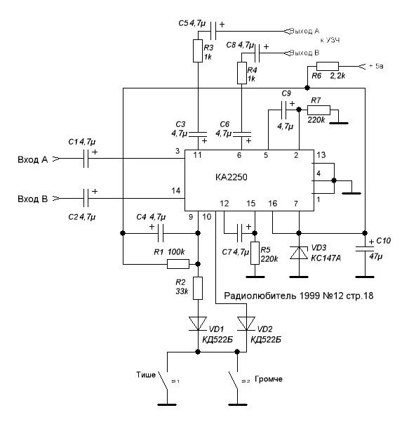

Во дожились, от резисторной регулировки -убегали,а пришли обратно до резисторной. Парень хотел сделать регулировку кнопками"+" и "-". Предлагаю ему собрать схемку, которую я в журналах "нарыл", извиняйте сам не испытывал. УДАЧИ

у меня уже есть книга по предварительным усилителям. и регулировки там есть и темброблоки целые на кнопках.
"Предварительные усилители низкой частоты" Турута Е. В.
зато по этой схеме можно управлять громкостью на расстоянии не опасаясь поймать радио помехи и наводки.
транзисторы вблизи ИМС, а регулятор на передней панели.
