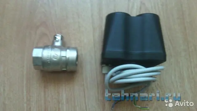

Достался по дешевке шаровой кран на 1 дюйм с электроприводом.
Модель электропривода ENOLGAS R2814P00
Понятия не имею как должно работать.

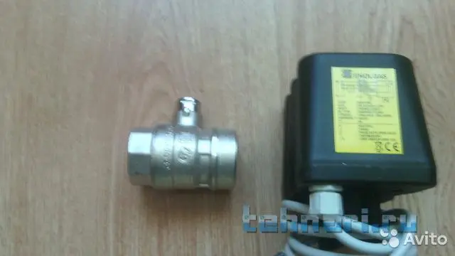

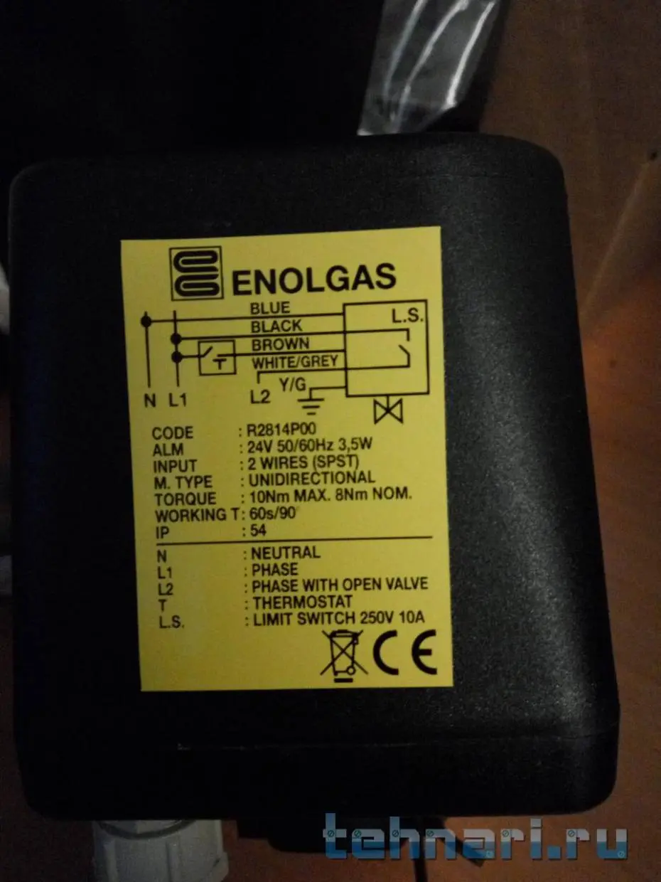

На электроприводе следующая информация (во вложении).
Вопросы:
1. Как по указанной схеме подключить устройство так, чтобы при замыкании одного контакта - кран закрывался, а при замыкании другого - открывался.
2. Какой ток нужно использовать? 24 или 220?
Судя по этикетке - никак :)
Написано, что ОДНОНАПРАВЛЕННЫЙ (UNIDIRECTIONAL).
То есть, судя по всему, крутится в одном направлении, замыкая бело-серый с чёрным, когда кран открыт и размыкая, когда закрыт.
~150 мА :D
Ну а напряжение указано на той же этикетке: 24v переменного тока 50-60 герц.
Опять же, судя по этикетке - подаётся на синий и коричневый.
Потом с помощью омметра или чего подобного следим за поведением контактов, подключенных к бело-серому и чёрному проводам и, на основе полученных данных, изобретаем схему управления :tired:

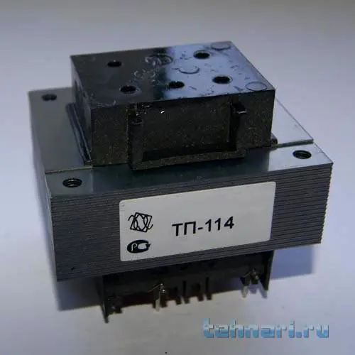

Где мне теперь найти 24В переменного тока?
Потребление при 24-и Вольтовом питании мизерно - 3,5W, это мене 150 mA.
Можно применить, практически любой трансформатор на 24V и могущий отдать в нагрузку ток 150mA и более.
Например ТП-114-11 или т.п.
    13.1 KB · Просмотры: 104
Спасибо за ответ!
А подойдет ли такой:
ТП121-13
Тип трансформатора тп
Выходное напряжение, В 23.6
Выходной ток, А 0.19
Мощность, Вт 4.5
Имеется в наличии в известном магазине.
Подключать его напрямую в розетку 220 вольт?

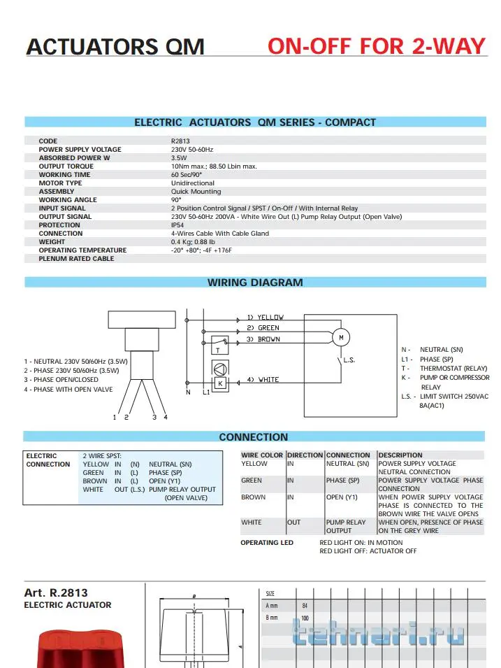

Нашел документ по данной продукции. Но не нашел своего устройства.
Плохо искали. Есть в каталоге продукции 2009 года (извините, на немецком и ссылка, так как на форум не лезет):
www.enolgas.it/AllegatiProdotti/catalogue_deutschland.pdf
Но картинка подключения уже другая, да и про раздельные белый и серый провода - ни слова. Так что придётся Вам сначала всё-таки вычислить контакты обмотки двигателя, а затем разбираться с остальными проводами.

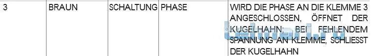

А может быть такое, что при подключении коричневого провода к фазе - кран открывается (WIRD DIE PHASE AN DIE KLEMME 3 ANGESCHLOSSEN, ÖFFNET DER KUGELHAHN; BEI FEHLENDEM SPANNUNG AN KLEMM).
А при отключении коричневого провода от фазы - закрывается.
Иначе зачем постоянно подключен черный провод к фазе? Т.е. электродвигатель постоянно под няпряжением.

Мое предположение, что двигатель- вовсе не двигатель, а типа электромагнит с двумя обмотками.
Именно двигатель с редуктором, который крутит самый обычный шаровый кран.
а ниче, что шаровый кран обратно можно не крутить а провернуть в ту же сторону опять на 90 градусов и он закроется? )) Это ж не вентиль.
В описании привода сказано, что угол поворота 90º. Но даже не это главное.
В том же описании сказано, что привод снабжён ОДНИМ микропереключателем, регистрирующим открытое состояние. Отсюда вопрос: если на самом кране нет упоров, которые не дают его провернуть более, чем на четверть оборота, то откуда мы знаем, что привод его закрыл?
Кто говорит, что постоянно? Это всего лишь исполнительное устройство. Необходим ещё и "мозг", который будет управлять питанием этого привода.
В таком случае непонятно про 60 секунд.
Моторчик слабенький, редуктор медленный...

Ещё раз: по описанию привод имеет только один концевик. И алгоритм его работы (нарыто в русских описаниях на сайте производителя. Для другой, правда, модели, но судя по описаниям - похоже одинаков для всей линейки):
таким образом, когда клапан полностью открыт и концевой выключатель возбуждён, на сером проводе присутствует фаза линии питания.
в момент, когда клапан начинает смещаться в сторону закрытия, на сером проводе фаза отсутствует.
То есть факт закрытия не регистрируется: концевик уже сработал гораздо раньше. Но я допускаю, что для этой модели алгоритм другой и концевик отключается только при достижении закрытого положения. Короче - тестер в руки и вызванивать состояние концевика в разных положениях привода :)

Подключенная фаза к клемме 3, открывает шаровой кран; при отсутствии напряжения на клемме, шаровой кран закрывается.
Это идеальный вариант (и очень похож на действительность. Давно с немецким не имел дела) :)
Сразу становится понятным наличие термостата в цепи этого провода.
В идеале это то, что нужно!
