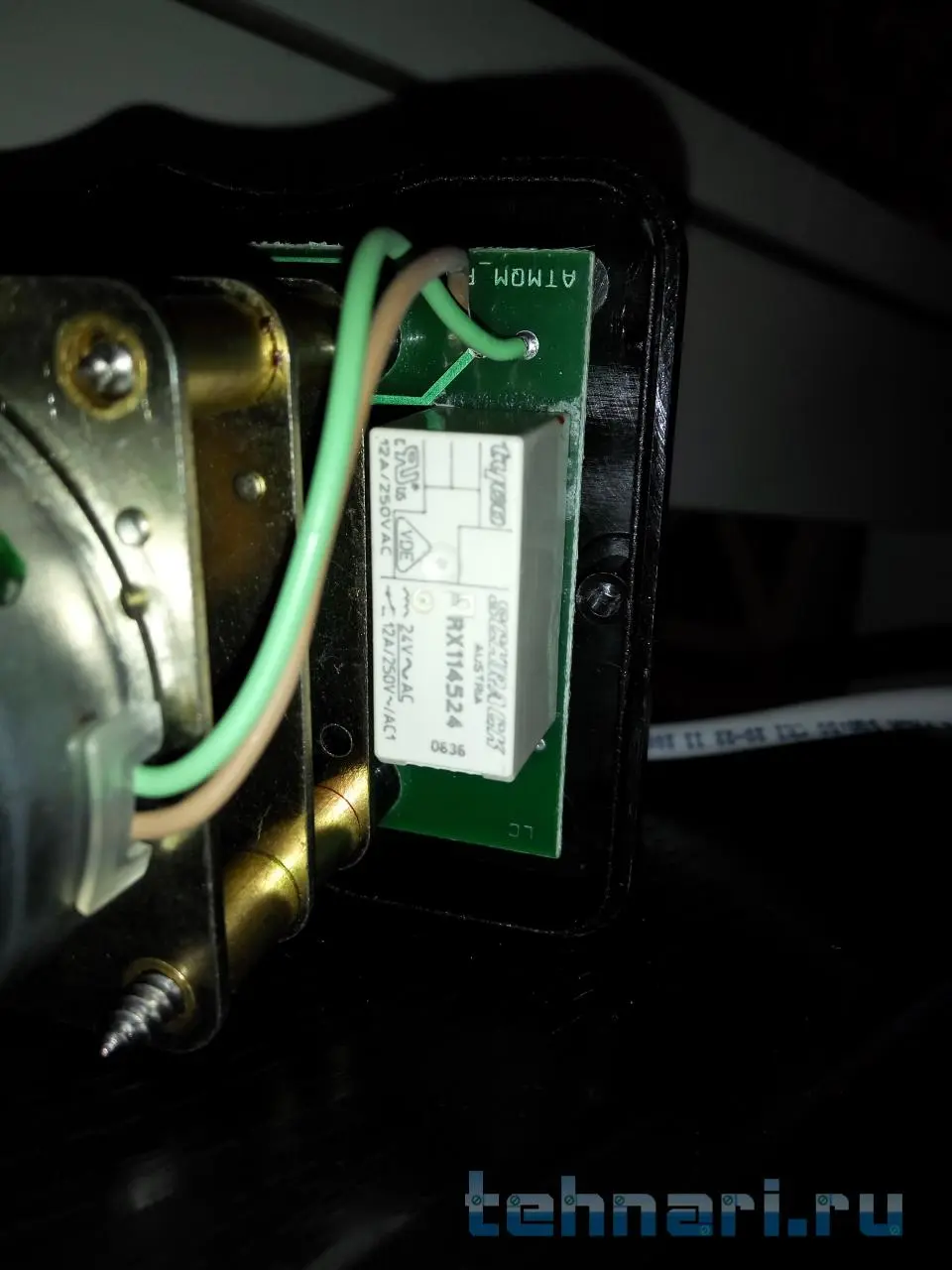

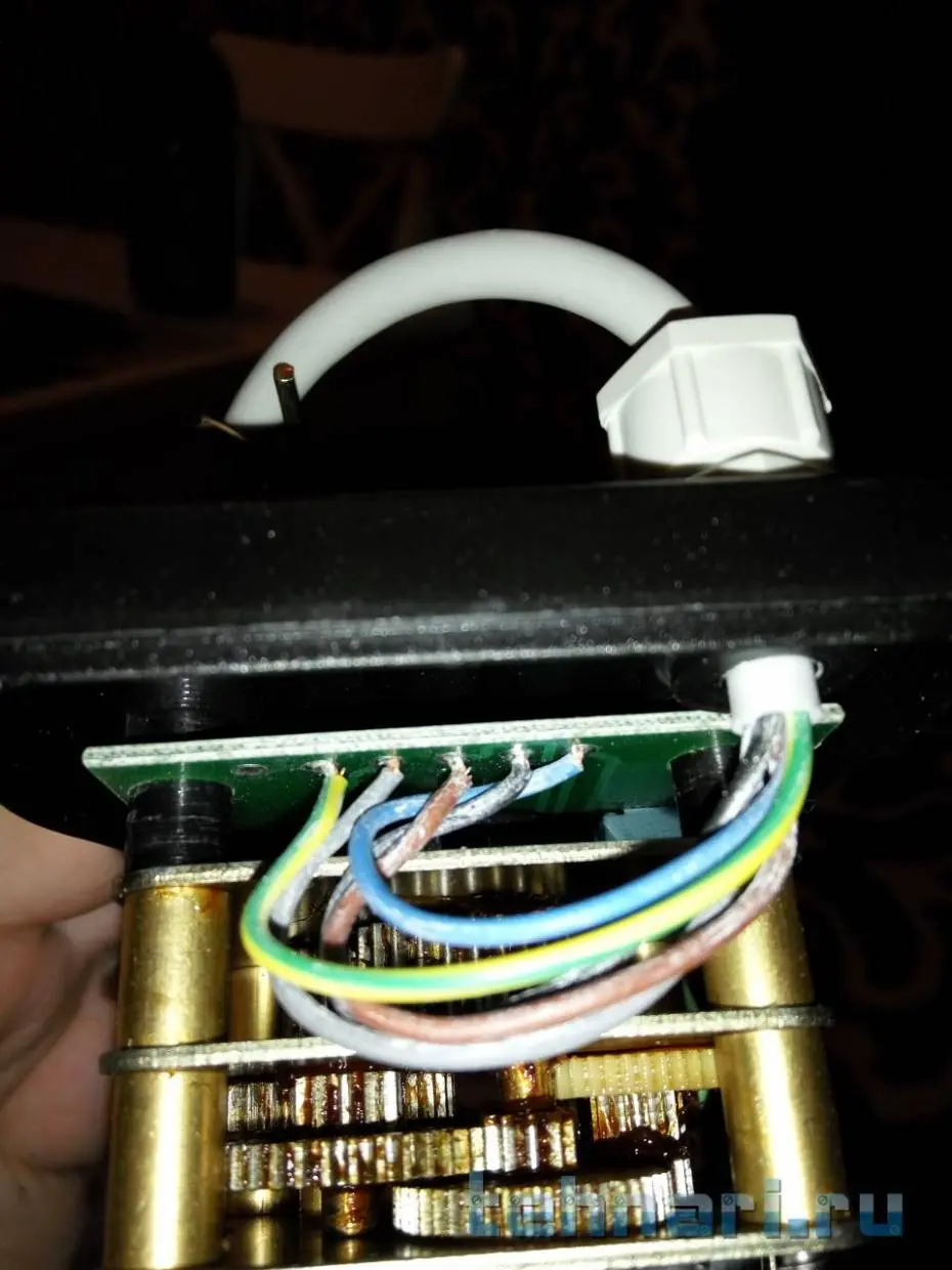

Дома разобрал само устройство. Внутри установлен контроллер(см. вложения).
И как оказалось, проводов не 6, а 5. Белого провода не существует, это что то типа армирования кабеля(см. вложения).
В общем работает следующим образом:
1. При подключении к фазе черного провода - кран закрывается.
2. При подключении к фазе и черного и коричневого провода - кран открывается.
При этом:
1. Кран крутится каждый раз на 90 градусов по кругу.
2. Скорость поворота действительно около 1 минуты.
3. Сила закрытия крана действительно очень сильная. Пальцем шаровой кран не удержать.
Есть еще один вопрос. От такого слабого трансформатора не сгорит мотор? На транформаторе 2 выхода. Можно их запараллелить для увеличения мощности?
Спасибо.

RUICHI ТПК-2х24V (Максимальная выходная мощность 2,5 Вт с учетом соединения вторичных обмоток вместе). ЭП потребляет 3,5 Вт. Вывод ясен, маловат трансформатор. По поводу "Внутри установлен контроллер" это ничто иное как релюха... За счет этой релюхи и происходит закрытие шарового крана с открытого положения во время разрыва фазы на коричневом проводе...
И судя по фото с редуктором, там скорее всего датчик Холла
