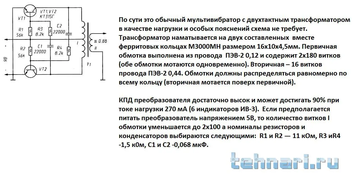

Схема преобразователя из 9 вольт постоянки в 0.8 вольт переменки

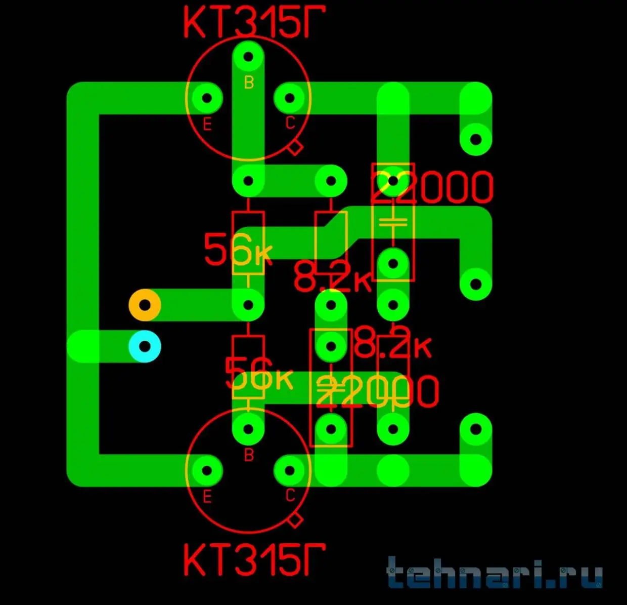

Всем доброго времени суток! Просьба глупая, но все же. Не могли бы вы проверить мою печатку на соответствие схеме? Заранее спасибо.
И второй вопрос. Отдаст ли в нагрузку 0.7А данная схема? Транзисторы будут 2n5551?
