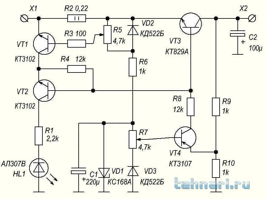

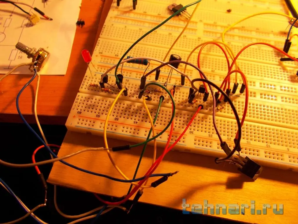

Вобщем не работает защита, при любом положении движка регулировки тока, если замкнуть выходные щупы, амперметр выдает 2,3А.
Светодиод не горит, только при размыкании выходных щупов слабо моргает. Регулировка напряжения работает, при входном 18В напряжение регулируется от 0 до 12,5В
Так и должно быть, тут , как таковой защиты по току нет, а просто ограничение по току (в зависимости от положения крутика R6). Светодиод должен гореть при КЗ, если это не происходит, то сильно мал Кус по току VT1 и/или VT2. Вот, промоделировал схему. Ток ограничения до 3А. И обязательно Q4 с большим К ус по току, так устойчивее работа.
Что бы увеличить ток ограничения надо уменьшить резистор на 0.22 ом, для тока 5А он примерно равен: R=0.7/5=0,14ом

сам в шоке, может где контакт плохой на макетке...
Так... сам лоханулся - перменник поставил не 5, а 20 кОм.
Вроде все работает, буду пробовать прикручивать ампервольметр
Вобщем как не крути - питать ампервольметр надо от другого источника, ток измерять не будет никаким образом.
