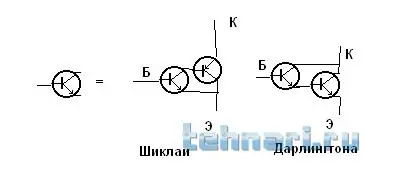

Можно спаять составной транзистор с 2 транзисторов. Схема Шиклаи более предпочтительна в данной схеме. Тут нарисованы NPN транзисторы, для PNP поменять полярности транзисторов.

Поясните, почему выходной транзистор должен быть именно составным? Что из советского или импортного можно взять со структурой p-n-p?
Или какие транзисторы спользовать для составного?
Да это понятно, пока взял, что есть.
Почему-то я именно так и подумал.
Поясняю:
В этой схеме заложен очень малый ток управления на базу VT3. Если взять транзистор VT3 с малым коэффициентом усиления, то он не сможет обеспечить выходной ток 3-5 А.

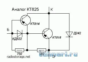

КТ825 с любой буквой.
Вот его полный аналог:
Пойдут и многие другие. А какие у Вас имеются в наличии?

КТ825 нет, есть КТ835,КТ837,КТ829
из импортных:
С4106
C5027
13007
C4161
E3150

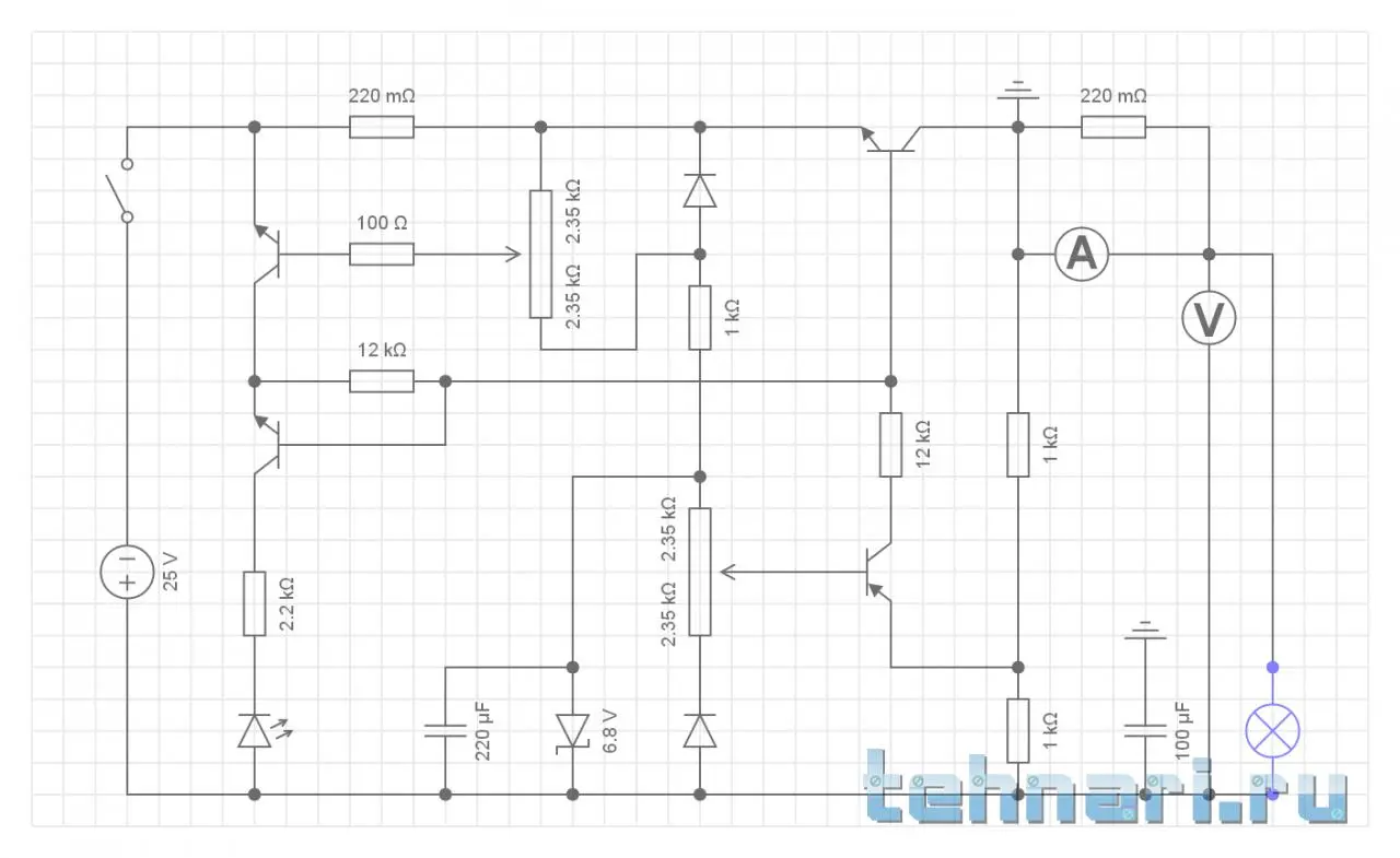

Я бы взял КТ829, схему переворачивать не стал, использовал в качестве корпуса коллектор VT3, добавил еще один шунт и цифровую шкалу.
Как-то так:

Попробую собрать, спасибо.
Вчера не получилось с составным транзистором - вроде и работает, но ток отдает меньше 100мА.

Вобщем не работает защита, при любом положении движка регулировки тока, если замкнуть выходные щупы, амперметр выдает 2,3А.
Светодиод не горит, только при размыкании выходных щупов слабо моргает. Регулировка напряжения работает, при входном 18В напряжение регулируется от 0 до 12,5В
Наиболее вероятно, источник питания стабилизатора больше 2,3 А дать не может.

Да я про то, что должно быть ограничение тока, а его нет при любом положении переменного резистора R5.

Проверяйте монтаж. Схема рабочая, ток начинает регулироваться почти с нуля.
