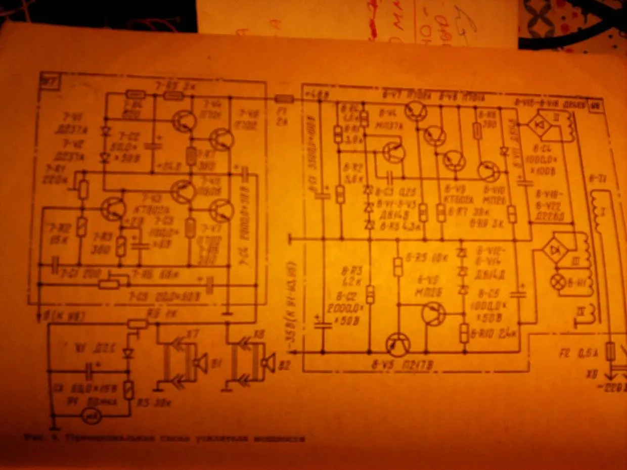

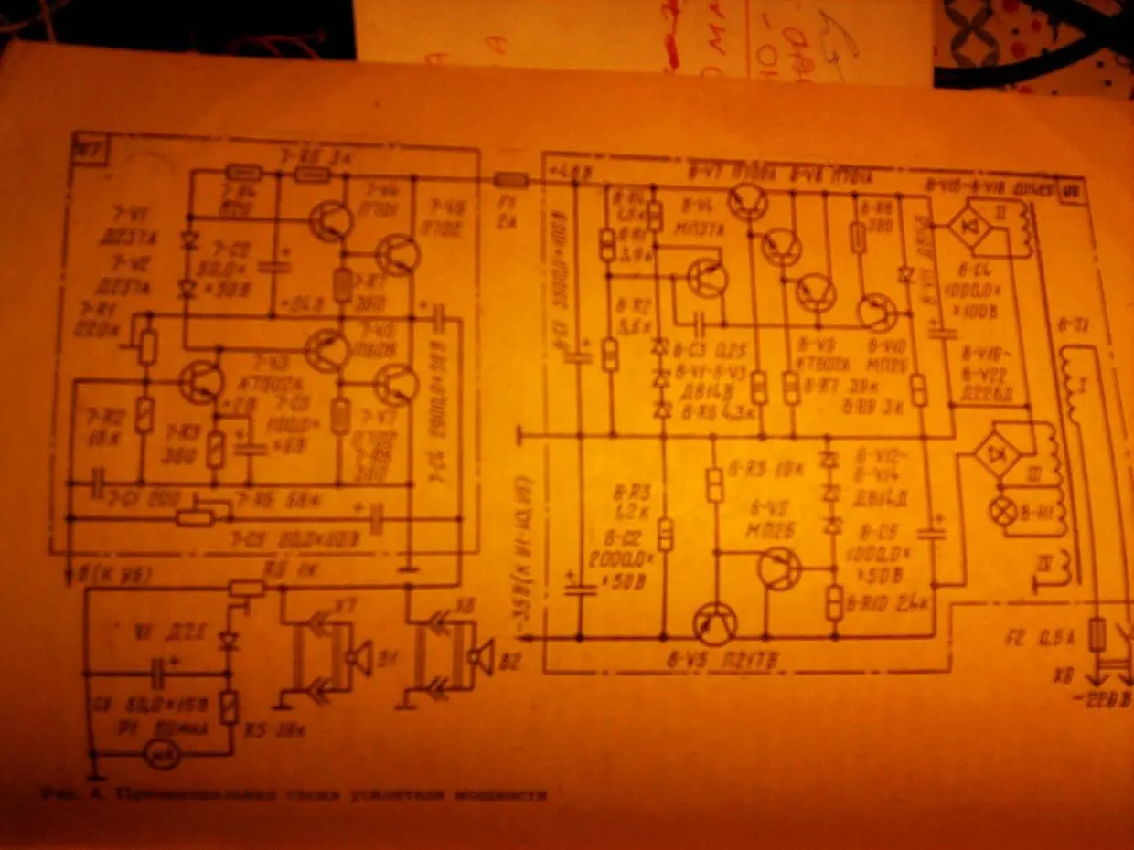

спасибо попробуемвот качественный усилитель 0.1% искажений 50ватт но на вашых может и больше будет при достаточном питании.Схемку в хорошем качестве можно найти в книжке "в помощь ридиолюбителю" 80 выпуск всесто транзюков п702 ставишь свои а все остальные заменяешь на мп38 и мп40

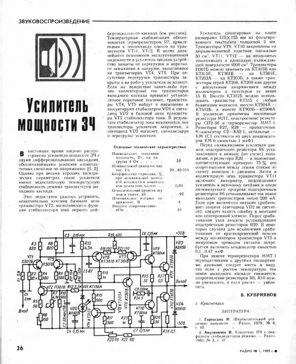

собирал унч радио85г двойным диффкаскадом
Имелась ввиду схема из Радио №1, 1985г., стр. 26Откровения переводу подлежат..
