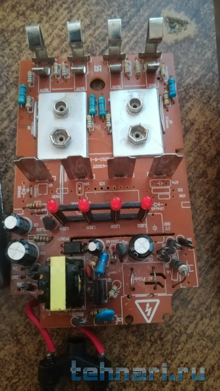

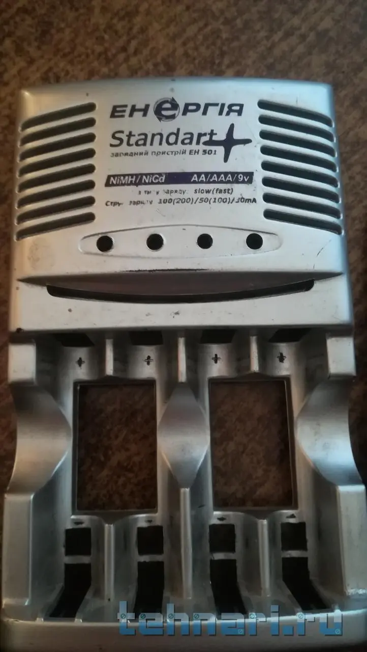

Схема зарядного устройства Энергия стандарт + ЕН 501
Не работает. Нужна схема. Не могу найти в интернете. Памагити кто может.

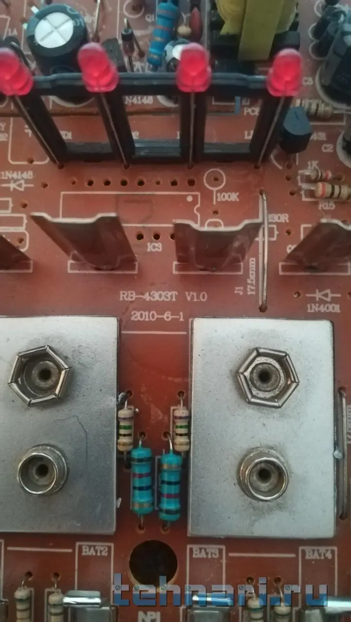

Такая надпись на плате

Чинится без схемы. Типичный импульсный БП с разводкой по гнёздам.
ПР. прозвони и диоды.
    7.7 KB · Просмотры: 735
Силовой транзистор жив?А то он без радиатора
Если так отвечать будеш, ни когда не починиш.
Транзистор 13003 прозванивается БК 750. КЭ 1700 мв
Маленький транзистор s9014 прозванивается в обе стороны. Может из-за схемы
Обратную сторону печатной платы покажите.
