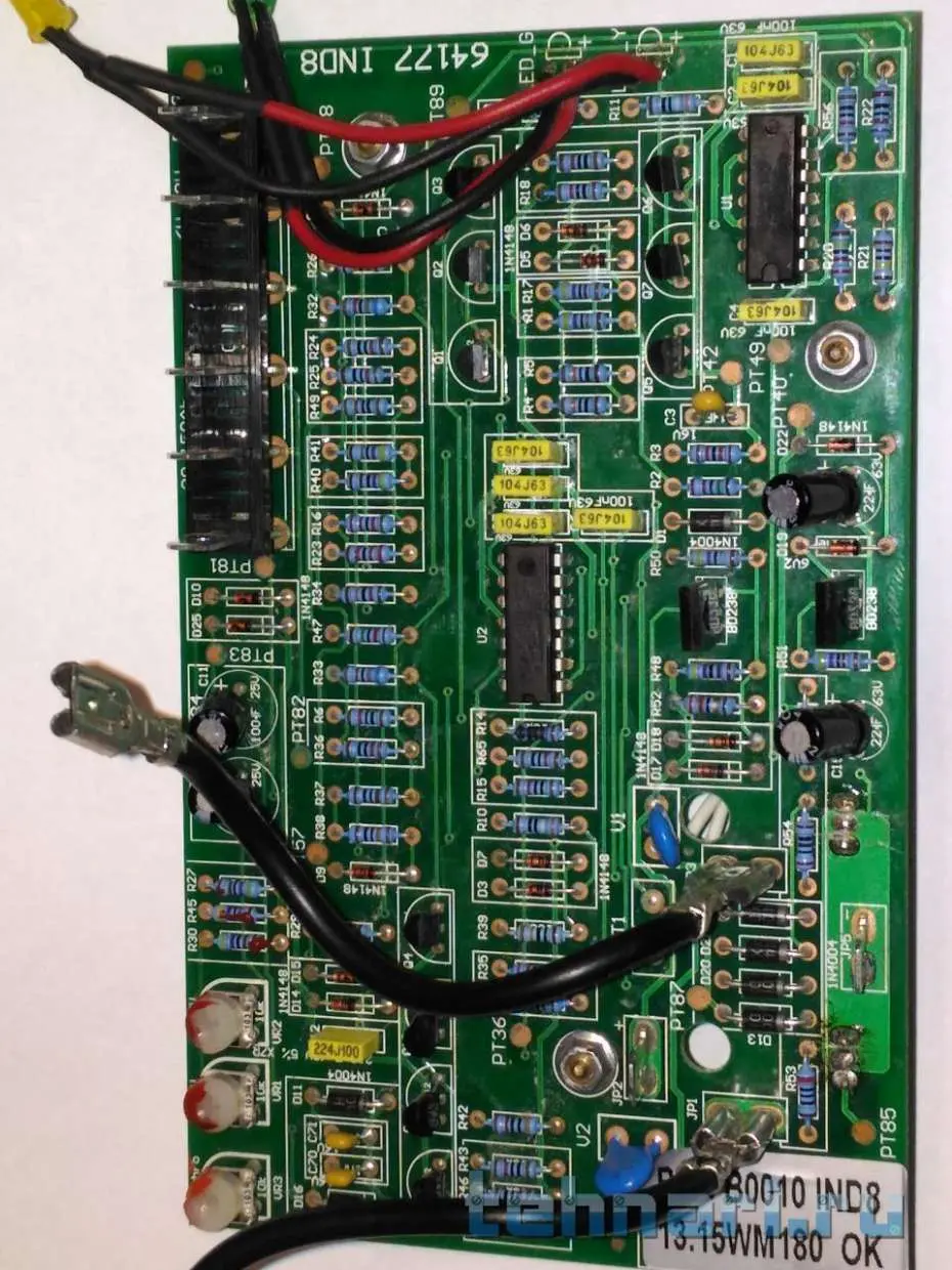

Добрый день. Имеется такое ЗУ. Схемы нет. Нигде не могу найти. Транс рабочий, неисправна плата управления. Нет выхода напряжения на крокодилах. Диодный мост собран на двух тиристорах BT 152-600R, они рабочие. Может кто нибудь подскажет, что там ещё можно проверить?
Сомнения в двух микросхемах, но их наименование не прочитать. Либо затёрто специально, либо они подгорели. На фото видно их состояние.
Может, у кого то есть схема. Или подскажете, где её можно найти. А может кто то ремонтировал сие чудо.
    199.6 KB · Просмотры: 38
без акб для зарядки - напряжения не будет.
зы. мс затерты
Да его и с акб нету
а для этого надо прорисовать схемы обвеса МС.
