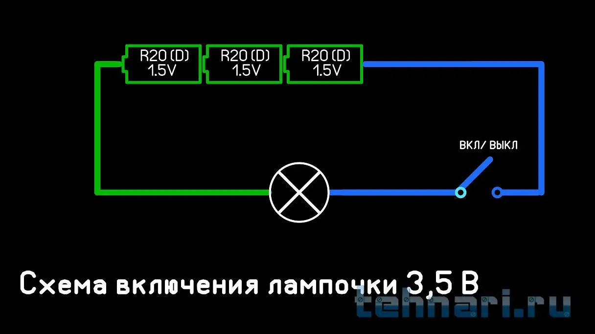

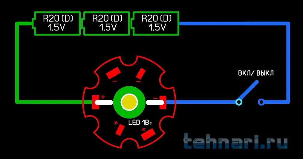

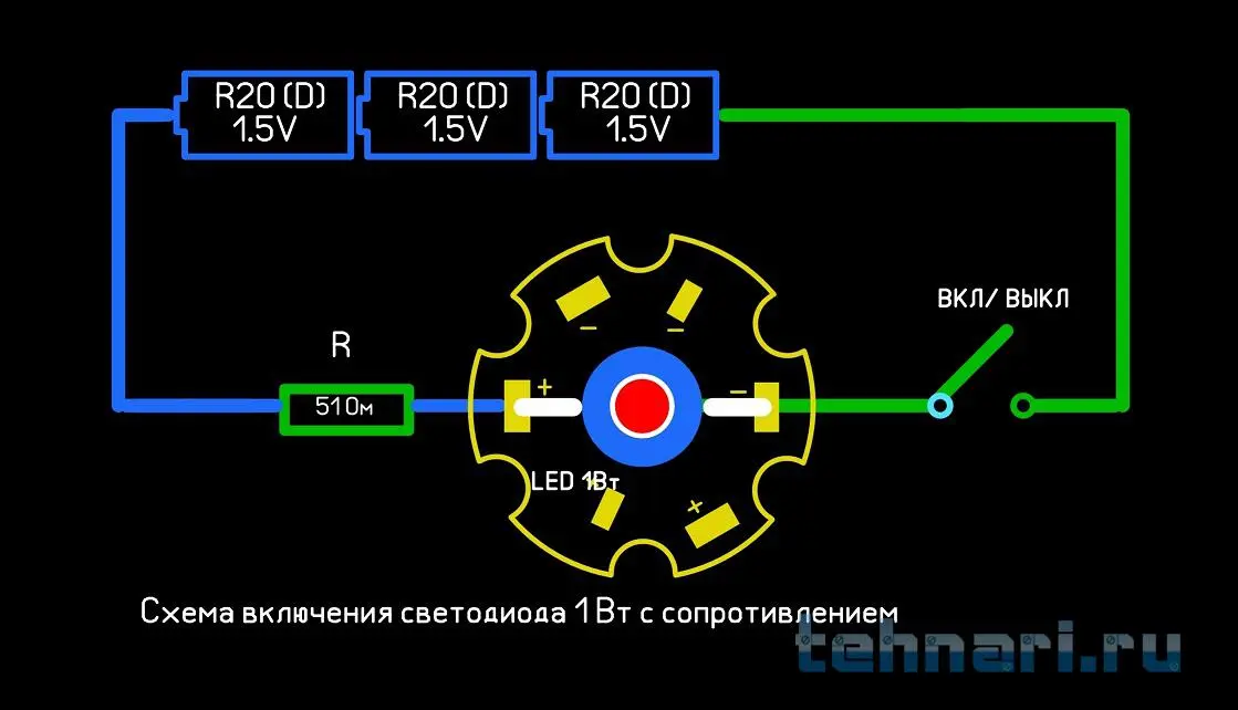

Есть три схемы фонарика, в каждом задействованы 3 батарейки R20 (D) включенные последовательно. В первой схеме питается лампочка 3.5 Вольта, во второй схеме питается светодиод 1 Вт, в третей схеме питается тот же самый светодиод, но с дополнительным сопротивлением в цепи в 51 Ома. При замере в цепи тока там где питается лампочка ток 180 mA , во второй схеме, где питается одноваттный светодиод без сопротивления ток 330mA, в третей схеме где питается одноваттный светодиод с дополнительным резистором 51 Ом ток составляет 30 mA . Там где питается лампочка свет так себе но для фонарика пойдет, во второй же схеме свет намного лучше чем лампочка, в третей схеме свет тоже хороший немножко не так ярко как во второй схеме, но все же намного лучше чем первая схема с лампочкой. У меня такой вопрос, в какой схеме включения, батарейки прослужат больше всего и как это объяснить теоретически?

Закон Ома в прямом смысле, чем больше сопротивление тем меньше ток в цепи, а ток это заряд за единицу времени, следовательно схема №3 в приоритете.
Чёй-то Юра ты какие-то сказки рассказываешь? Все три схемы питаются от 3-х батарей (одинаковых 1.5В). А схема, ток потребления которой всего 30 мА, горит лучше чес схема с потреблением 180 мА. Может там резистор другой, допустим 5.1 Ома и ток потребления схемы 300 мА, а те 30 мА ?... :)
George Smith, не забываем, что 180 мА., по словам ТС, потребляет лампа накаливания. Так, что вполне может быть, что светодиодное свечение, опять же по словам ТС, "светит намного лучше". Кстати, а что это за критерий такой? И чем его померять? :)
Юра35, схему на среднем рисунке использовать крайне нежелательно. Велика вероятность, что она будет самая "малогорящая" из всех представленных. И батарейки тут будут не при чем, просто сгорит светодиод. А чтобы узнать, сколько прослужить батарейка, нужно просто ее емкость поделить на ток, потребляемый устройством, которое от нее запитано.

Ток потребления всей схемы 30 мА, это последовательно резистор и светодиод. Для примера ток индикаторного светодиода всего 20 мА, но это прямые 20 мА, хотите сказать что фонари к при таком потреблении светит гораздо сильнее индикаторного светодиода ?... :)

КПД лампы накаливания (энергия преобразованная в свет) составляет 3-6%. У светодиода КПД порядка 50%. Вот и все объяснение.
