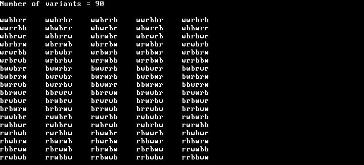

Доброго времени суток, помогите написать программу на PascalABC:
Сколько различных ожерелий можно составить из 2-ух белых, 2-ух синих и 2-ух красных бусин. Напечатать возможные варианты и их кол-во.:tehnari_ru_837:
Это-то элементарно, и Паскаль не нужен. У меня получается, что количество вариантов есть (6!)/(2³)=90. Поясню. В числителе дроби - полное количество перестановок из шести бусин. Естественно, мы должны исключить повторяющиеся варианты, которые возникают из-за неразличимости бусин в паре одного цвета, а поскольку таких пар - три, вот и получается 2³=8 в знаменателе.
А вот это уже серьёзно. Тут нужно найти алгоритм перебора вариантов перестановок (где-то мне попадался), а потом еще и модифицировать его с учетом исключения повторов. Ну, не знаю - непросто это...

Ну так, программу-то я нарисовал, вот только не знаю, будет ли Вам с этого прок. Потому что я предупреждал - задача сложная, и не знаю, сумеете ли разобраться в коде. Ну, спрашивайте, если что - постараюсь объяснить. Обозначение цветов бусин:
w (white) - белая
b (blue) - синяя
r - (red) - красная.
И да, программа писалась и отлаживалась в НОРМАЛЬНОМ Паскале (в данном случае - Free), а за возможные глюки этого дебильного псевдо-лже-недопаскаля АВС я не отвечаю.
Код:

 Writeln('Number of variants = ',p);
 Writeln;
