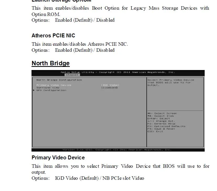

Сделал, включил...черный экран не исчез, пришлось выключать.
Значит не работает! В биосе поищите функцию работы с бортовой картой или с дискретной! Мануал поищу!
Включил компьютер - сообщение, найден SM контролер шины? Драйверы установить не удалось, это что?
не все драйверы настроены, на чипсет конкретно.
по поводу темного экрана - в биосе предусмотрена функция выбора основного устройства вывода, а именно встроенной или дискретной графики. по умолчанию настройка стоит использовать дискретную графику. вам нужно изменить автовыбор на встроенную графику, потом уже шаманить с программным подключением к ней 6450. навигация в биосе: Chipet -> North bridge -> Primary video device (сменить IGD на NB slot
    43.5 KB · Просмотры: 67
Ага, этоя сам виноват, дрова разные сую и удаляю...проблему себе нажил...
