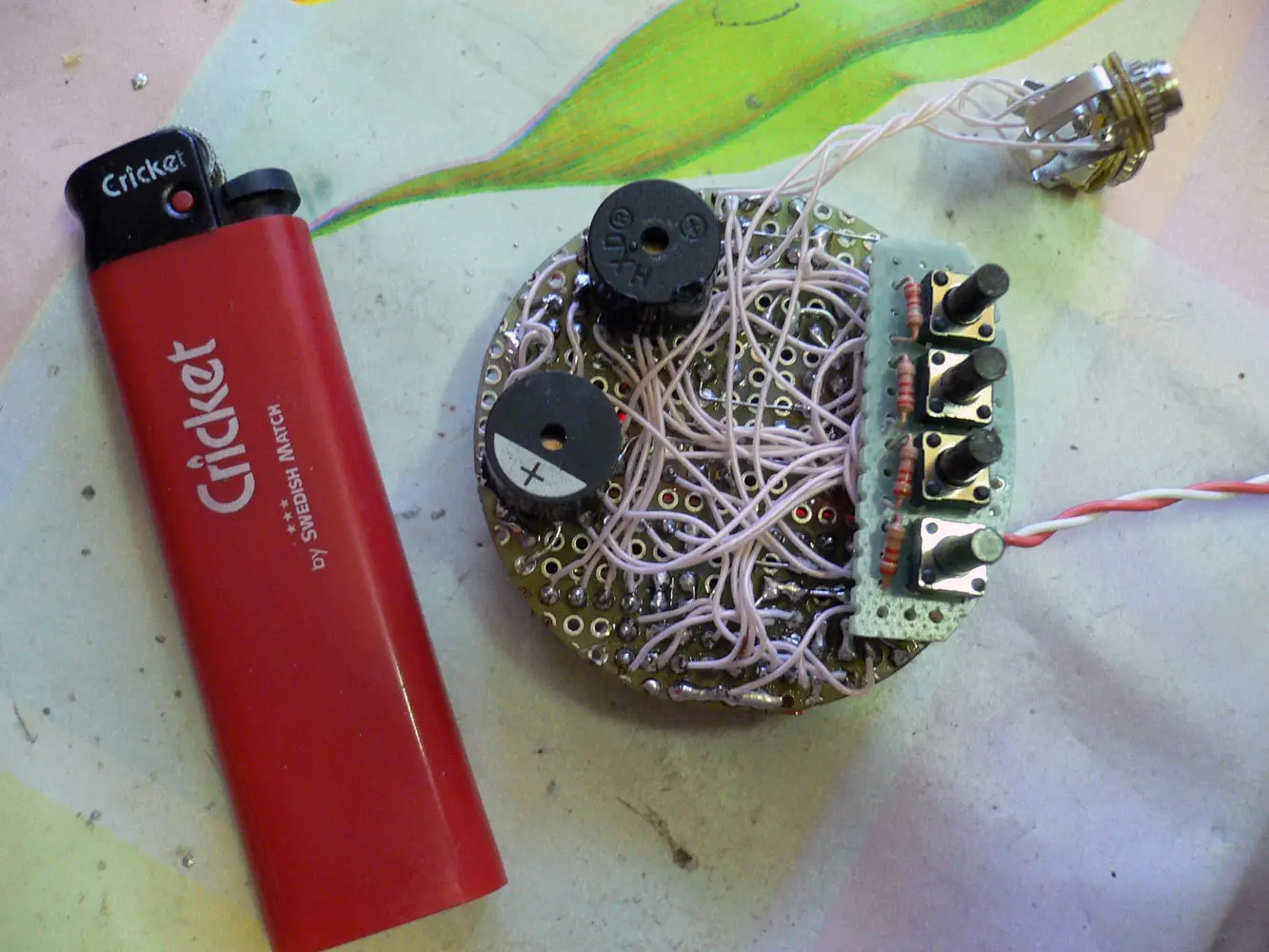

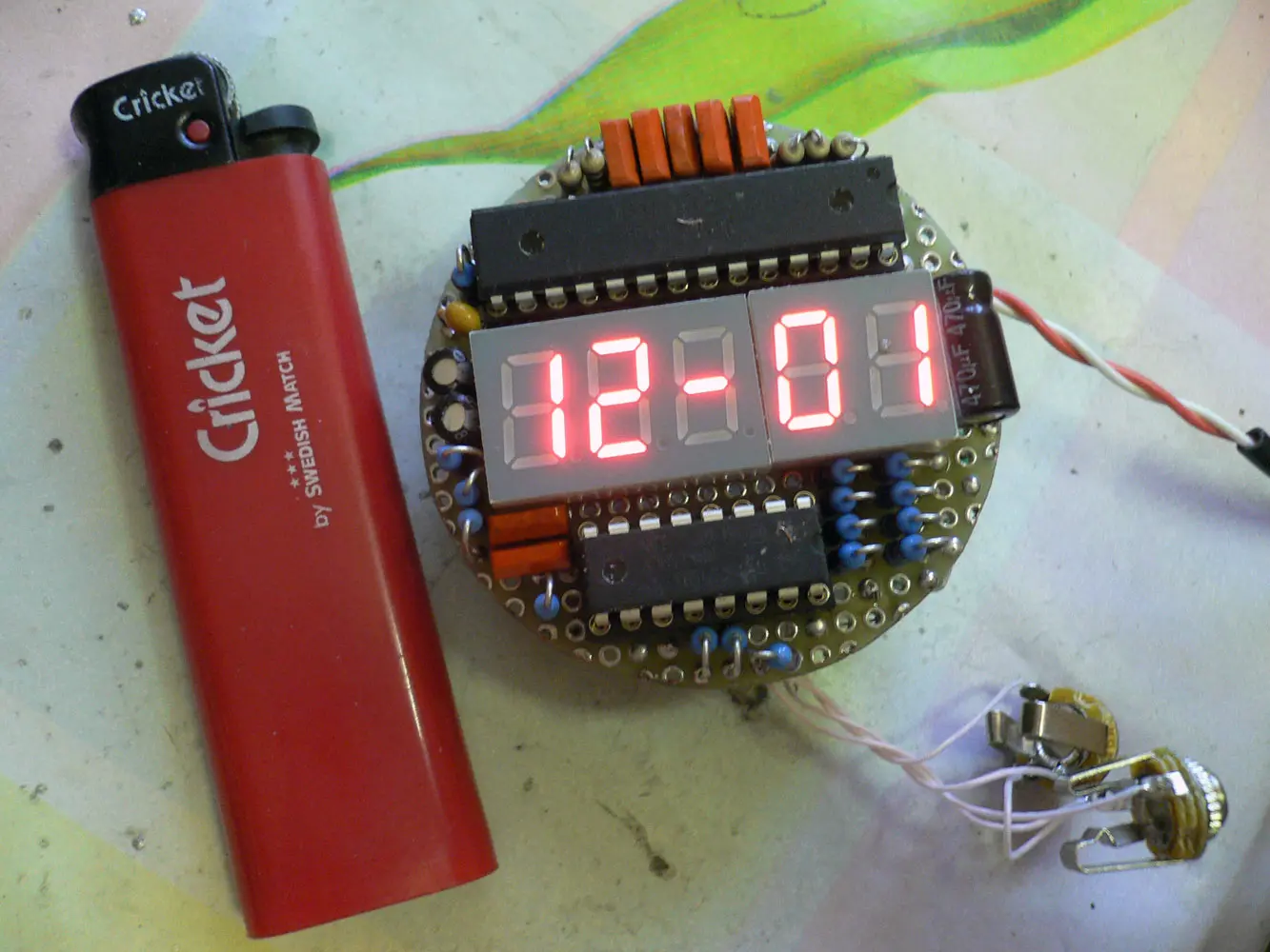

Вот от скуки сделал ещё одни часики. Только задался целью сделать их как можно меньше. Вот что получилось. Диаметр платы 48 миллиметров, высота всей конструкции 20 миллиметров. Корпус сделаю завтра. Несмотря на габариты они обладают полным функционалом: пять независимых будильников, два термометра, календарь и т.д.

Еще бы чуть чуть поменьше и можно было бы в зажигалку вмонтировать.
p/s А кто то от скуки окошки бьет, а тут.... Просто молодец Валер!!!
А меньше уже нет смысла делать, цифры не видно.

Круть, даже стереобудильник:D, отличные часы, хочется посмотреть их в корпусе.

ппц) какой нафиг календарь и термометр Валер?! Там микрочипы как у телика "березка" 90ых годов... Как ты туда это все суешь???
Это не микрочип, а микроконтроллер ATmega8.
