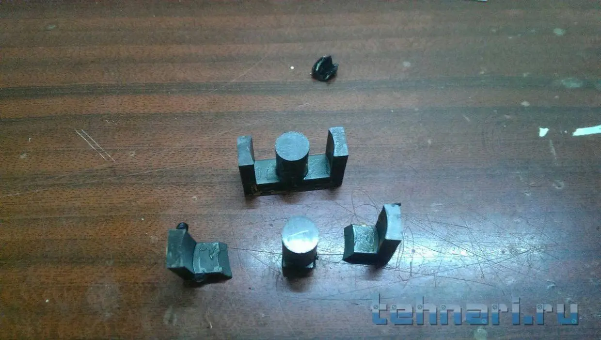

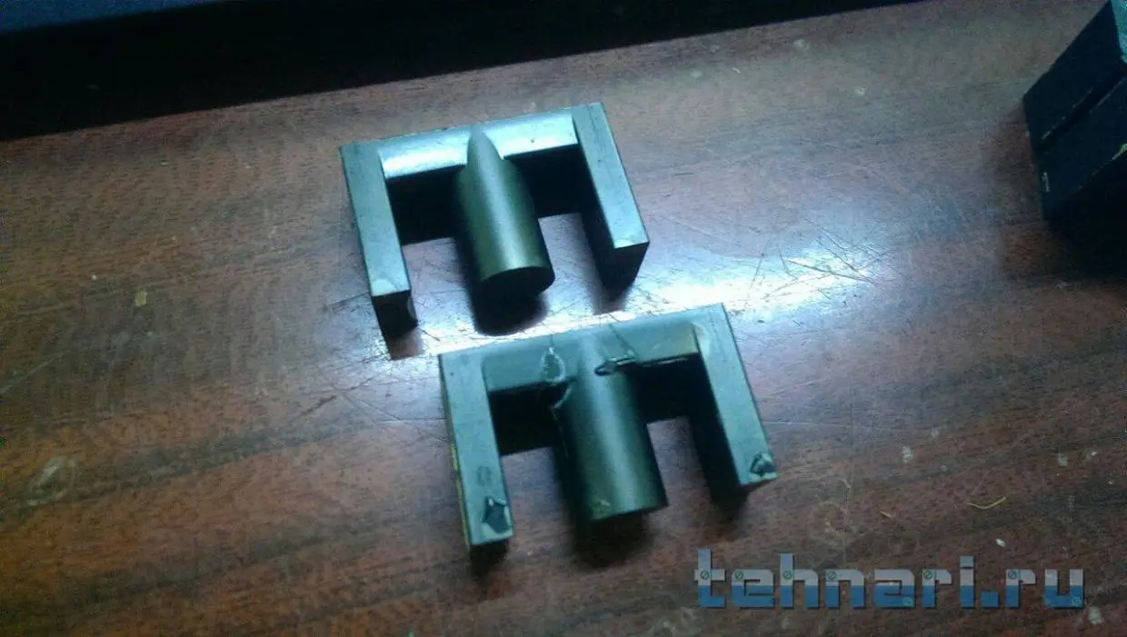

Сломал феррит
После варки трансформатора в воде стал его разбирать. Причем разбирал руками. Начал шевелить феррит и он распался на три куска. Склеил моментом. Работоспособен ли он или уже только в мусор?

Да почему нет то, думаю что все норм, теперь даже еще крепче будет :wo: Но на всякий случай подождем специалистов.
Ну вот и я подумал, что может мощность снизиться. В принципе это не очень критично
Да я про специалистов на всякий случай написал, просто не хочу брать ответственность, если что замкнет и током тряханет кого-нить, ну чтоб было на кого перекосить в случае чего :))
параметры конечно хуже станут немного, но работать будет. после сборки, если не предусмотрено конструктивно, стянуть чем нибудь хоть и изолентой, что бы не развалился случайно
Ну я бы так и так стянул его скотчем. Хорошо, что можно использовать его.
ничего хорошего нету, добротность упала. Тоже ломал, Тимур (DTS) посоветовал склеить секундой, получилось очень надежно.
Думаю ничего страшного
иногда советуют расколоть феррит чтобы намотать обмотку
а потом склеить
