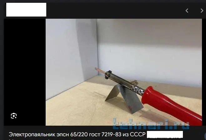

только что паял выключил из розетки , забыл что надо ёще динамик выпаять из материнской платы чтоб не пищала , включил и сижу жду а он зараза холодный , взял короче другой и всё нормально , теперь давайте рассказывайте как починить , думаю провод обрезать почти основание и замерить мультиметром на обрыв , или может взять от магнитофона провод, или от старого чайника отрезать ,сколько проводов в проводе от паяльника ? паяльник 65 вт жёлтый такой с белым проводом с наклейкой эпсн-65/220 гост 7219-83 может как-то можно починить ?
    27.6 KB · Просмотры: 25
вот фото паяльника который сломался
правда жало уже напоминает шило реально
может сгорел нагревательный элемент как его разобрать , надо эту шайбочку выбить ?

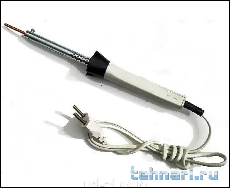

Вот такое у меня на столе работает по 8 часов в день, 6,5 дней в неделю.
Единственное, что сделал, так это на подставке приспособил концевик, чтобы паяльник включался через диод для уменьшения нагрева и уменижения обгорания жала.

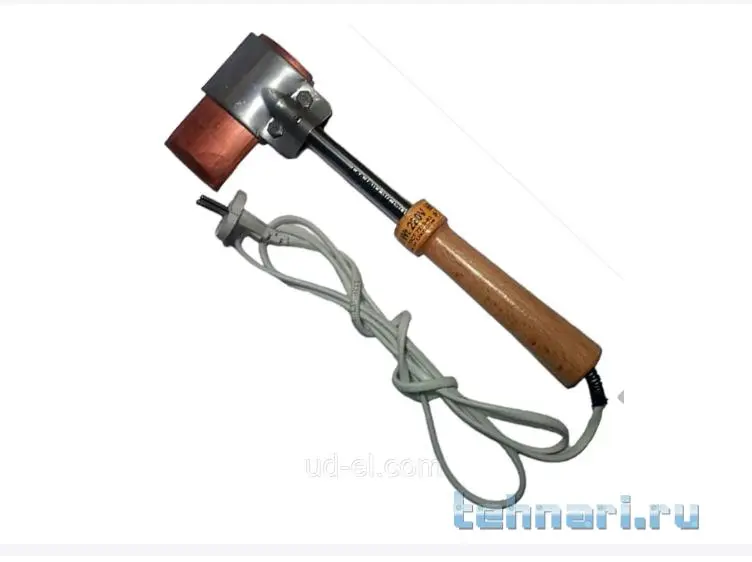

При необходимости всё лежит для изготовления 300-ваттного молоткового. Если бы занимался радиаторами, сделал бы.
Для оных целей у меня есть вот такое, мощностью 500 Ватт.
Достался в наследство от отца.
