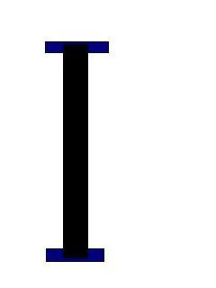

может тогда такое?
из цельной полоски - ножницами по металлу вырезать что на фото(может даже из жестянки?) - полоску на клей(после того как уже пластик по
садил на клей) - концы вокруг дужки за крепить - что тоже поможет держать.
А черное просто как растяжка, то есть без клея?

можно и на клей..тогда более крепче схватит.
надо только достать эту штуку)...колы что-ль купить?:)
и снаружи черной краской покрасить, и будет мне счастье. Если еще аккуратно сделаю, то можно и на улицу будет выходить в них:))

Сделал как вы посоветовали - Получилось прикольно. Крепко и красиво(ну еще немного сердито):))

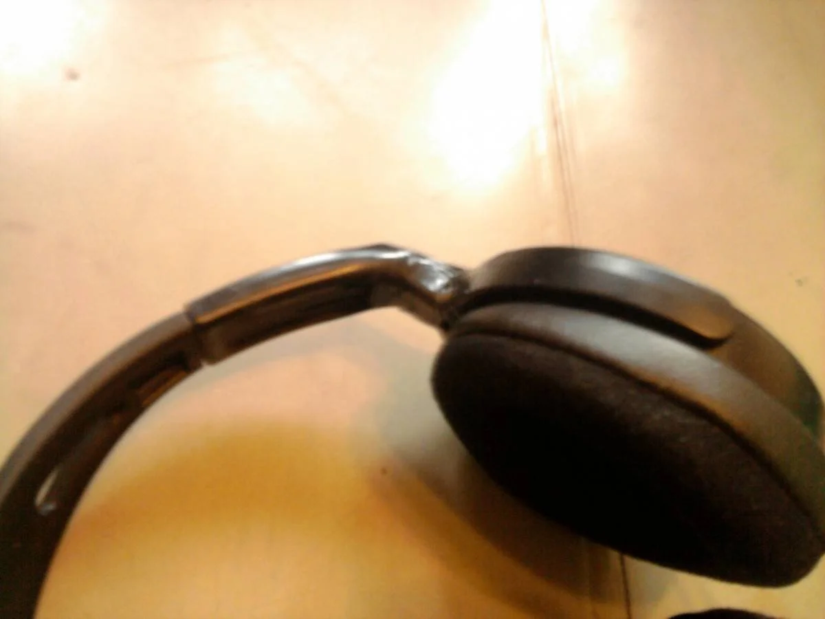

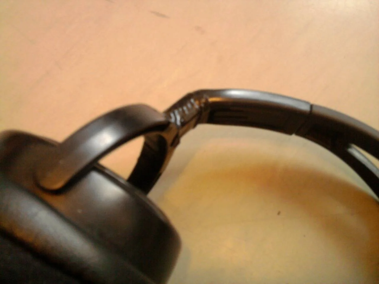

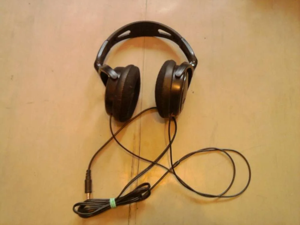

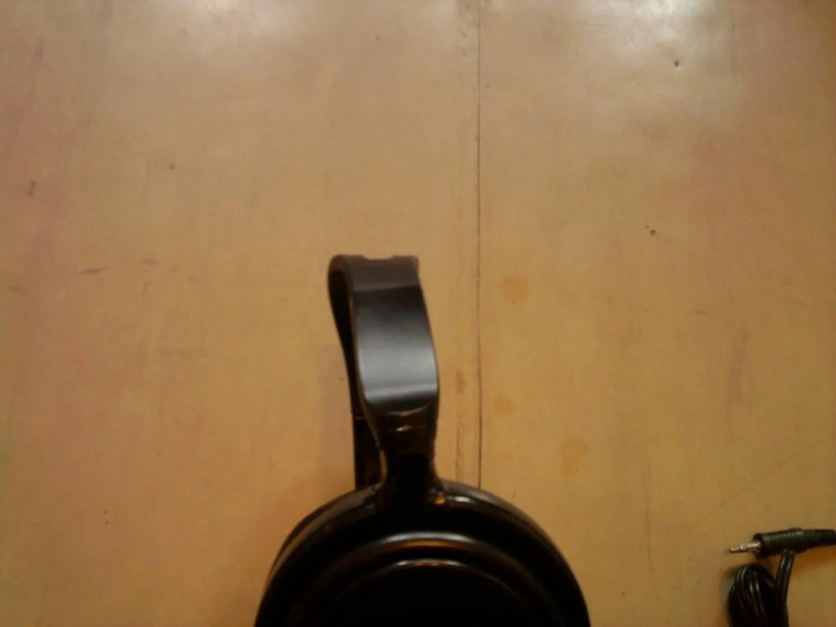

Вот кстати фото того, что получилось, пусть не как новые красиво, но по крайней мере незаметно....С этим добавлением хорошо держат форму, можно спокойно носить:)
    30 KB · Просмотры: 302
    42 KB · Просмотры: 844
    28.1 KB · Просмотры: 253
    34.6 KB · Просмотры: 472
