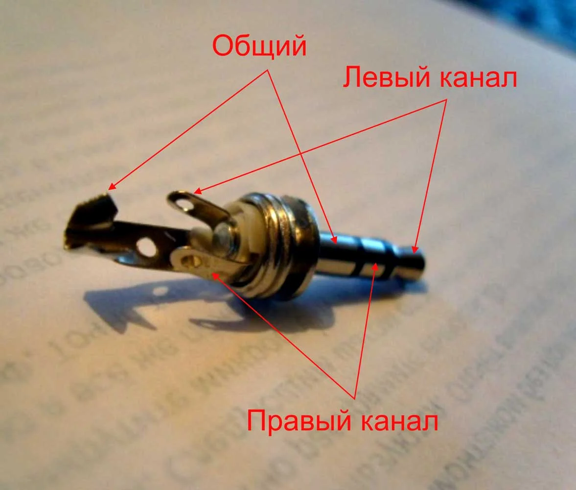

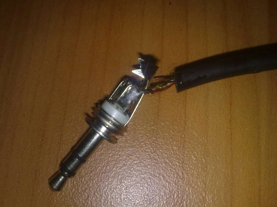

Здравствуйте, сломались наушники steelseries 3h vr, а именно, кошка перегрызла джек, а так как они многоканальные обычная пайка земля, лк, пк не подошел, слышно какое то эхо...Посоветуйте, что делать? Могу приложить фото с разобранным динамиком
ни какие они не многоканальные, там обычный mini jack 3.5mm/
хорошо пропаивайте, чтоб не было КЗ, и изолируйте
провод сожран до регулятора громкости или после?
фото выкладывайте

1. Сожран после регулятора громкости
2. Это игровые нашушники, след-но многоканальные. Может я путаю у меня не 3h vr но по конструкции схожи
3. Паял всеми способами 3! во всех одна ситуация, даже не эхо слышно а какие то шумы и очень приглушенный звук. + при переносе на любой из каналов ничего не меняется.
4. Проводов 3 - зел, кр и золотой. Зеленый я как понял земля(разобрав динамик) видимо надо их как то между собой что ли соединять.

Похоже, напутали с проводами...
Зеленый и красный - покрыты цветным лаком еще и для изоляции - это левый/правый каналы. Медного цвета - общий.
ну вы блин даёте, золотой земля ,красный и зелёный каналы )

всё правильно получается золотой на общий красный зелёный на каналы. и распайка у вас обычная (я имею в виду в наушниках). если не работает,то вы скорее всего припаяли один из проводов микрофона вместо общего.
"золотую" медь микрофона - соединить на общий (такую же "золотую" медь наушников).
И еще - проверить, что общий провод капсюлей наушников распаян на одинаковые клеммы (например, левые). Если перепутать - получим разную фазировку и непотребное звучание.

судя по фото всё нормально.должно работать ума не приложу что может быть. а съеденный джек ещё остался? если да то аккуратно разрежь его и посмотри что куда было припаяно.
