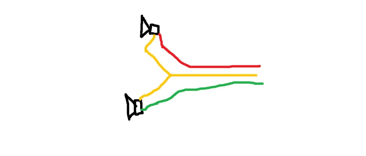

судя по фото всё нормально.должно работать ума не приложу что может быть. а съеденный джек ещё остался? если да то аккуратно разрежь его и посмотри что куда было припаяно.
Если бы остался, уже жалею, что выкинул, не думал что таких проблем насобираю
что я скажу касяк в земле, мультиметор ( или лампочка- светодиод и батарейка ) есть, прозвоните доходит ли земля от джека до наушников ?
Да вроде работает, но если перевожу в джеке на каналы, прозвон все равно горит, это нормально?
нормально прозванивается потому что цепь замыкается через динамики наушников.
свет тусклее потому что как я уже говорил цепь замыкается через катушку динамика, которая выступает в роли резистора понижая напряжение )
Может тогда какое то лишнее замыкание где то или что еще может влиять?
всё нормально так и должно быть. попробуйте отпаять землю и включить музыку. изменилось ли что нибудь ?
от джека. от паяй
от джека. от паяй
Отпаял звук не изменился. НО решил попробовать одну фишку, соеденил левый канал и землю вместе и АЛЕ оп басы появились, звук чише, думаю может земля должна соединяться с обеими каналами и переходить на землю?
если звук не изменился то это говорит о том что земля не доходит до динамиков наушников. есть провод любой припаяй его к земле на наушниках и к джеку тоже к земле.
вот по этой схеме работают все стерео наушники
Да вы оказались правы, земля где то повреждена, припаял другой провод и все отлично стало
ну вот. может кошка ещё где-то провод погрызла ? .как решение проблемы предлагаю либо пожертвовать микрофоном либо заменить его джек на разборный и соединить контакт земли джека наушников с проводом земли микрофона .а в наушниках землю микрофона подключить к динамикам.
Яуже проверил, нашел еще следы зубов ближе к правому динамику, прозвонил с отпаянным проводом и правда не доходит, обрежу место и запаяю по новой. Спасибо огромное.Направили на путь истинный)
