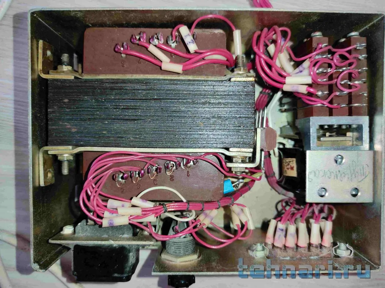

Уважаемые форумчане, подскажите плиз, что не так, как отремонтировать самому или какую-то хорошую мастерскую в Москве.
Долго не пользовался фотоувеличителем Азов - СССР. После первого включения, через пару минут работы, в блоке питания закипел и вытек конденсатор МБМ 0.25мкф +-10% 500в. Блок питания начал нехарактерно гудеть, я его сразу отключил. Прочитал на форумах, что это их частая проблема и купил новый пластиковый конденсатор к73-17 имп, 033мкф, 630в, 10%, мк, и впаял на место сгоревшего. При включении блок питания всё также гудит и сильно греется трансформатор. Блок питания управляет движением головы увеличителя вверх-вниз, но голова тоже стала двигаться нехарактерно теперь - более быстро и как бы иметь тормозной путь, хотя должна двигаться медленно и чётко. И через пару минут начал сгорать предохранитель, при замене предохранителя блок гудит и сново сгорает предохранитель.
к сожалению не получается добавить фото:(

Трансформатор греется но рука терпит(на ощупь-тёплый но на грани с горячим).

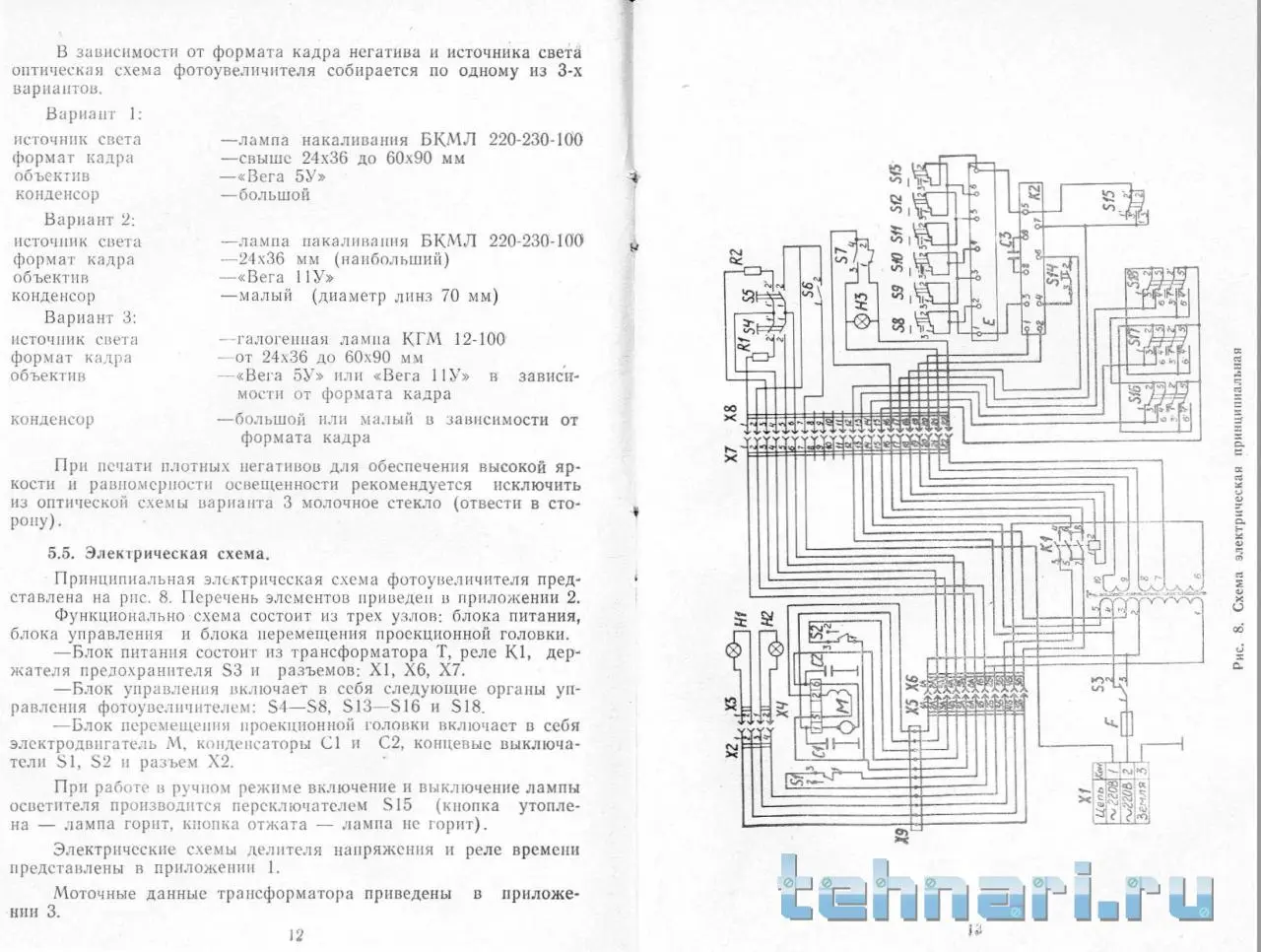

вот схема из паспорта фотоувеличителя, может поможет чем то понимающим людям)

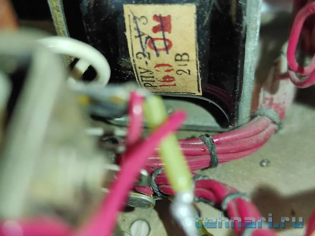

вот ещё фото
За какое время ?
А тестеры есть какие для измерений ?
Если нет - лучше в мастерскую на диагностику.
Замечательно. Какой-либо сложной электроники Ваш агрегат не содержит, за исключением реле времени, на которое Вы не жалуетесь, все работает на контактах и разьемах. Вскройте блок с двигателем, убедитесь что он смазан и не клинит, небольшим количеством спирта почистите все контакты.
P.S. Нагрев мотора и трансформатора до температуры 70-80 градусов - явление нормальное. ))
подскажите пожалуйста в Москве хорошую мастерскую где можно починить этот блок.
