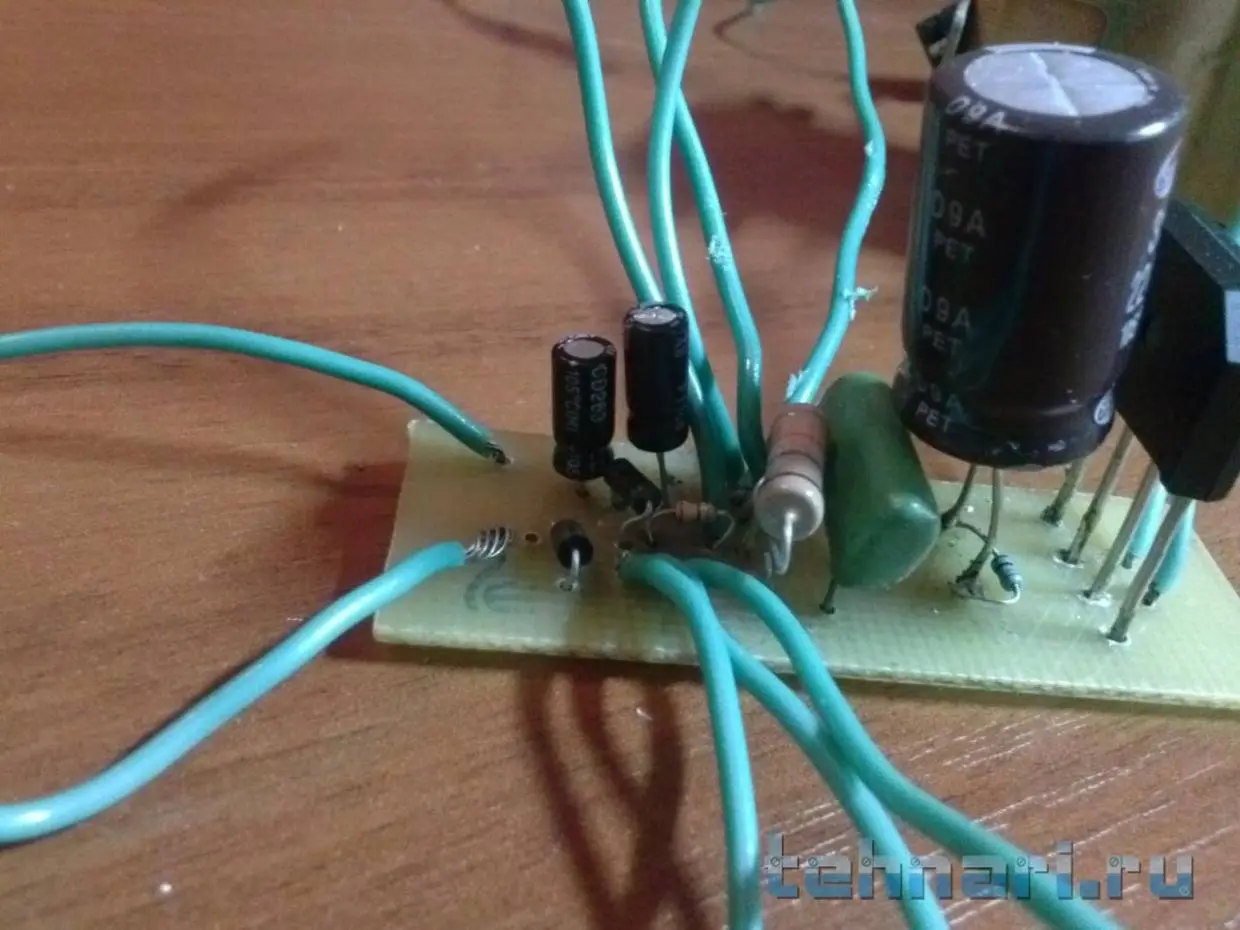

вроде неразбериха, но если присмотреться то вроде как понятно) помогайте ребятки((( ибо уже и так бросить хочеться заниматься делом которое мне нравиться(
А где на фото переменный резистор? К каким точкам на плате ты его подключаешь?
А чего стесняться-то?
Все с чего-нибудь начинали.
Выскажу сразу ряд замечаний по монтажу.
- Радиодетали на ПП монтируются вплотную, т.е. эл. конденсаторы нужно ставить на его резиновое основание, резисторы, диоды и пр. монтировать на ПП опуская их до плотного контакта со стеклотекстолитом.
- Количество проводов д.б. сведено до минимально необходимого. Всё что возможно, должно быть смонтировано на ПП.
- В одно отверстия д.б. установлено не более одного вывода или провода. Если промахнулись при моделировании, то нужно рядом просверлить дополнительные отверстия, просунуть в них ножки детали, а с противоположной стороны их загнуть и соединить с имеющимися проводниками или контактными площадками.
- Провода монтируются на ПП до полного опускания очищенного от изоляции токопровода в монтажное отверстие. Иное недопустимо!
- Диодная сборка (мост) при предельных режимах работы стабилизатора будет сильно нагреваться. Нужно предусмотреть возможность её монтажа на теплоотвод.
На Вашем месте я бы переделал монтаж с учетом вышеперечисленных замечаний и выложил новые фотки.
Я его отпаял и пока просто подкидую на провода...
На Вашем месте я бы переделал монтаж с учетом вышеперечисленных замечаний и выложил новые фотки. ?
Небуду я переделывать монтаж, ибо ни одна из вышеперечисленных проблем не могут влиять на переменные резисторы...
Я вот думаю может купить переменный резистор с большей мощностью, на сколько тогда взять??? ибо у меня на 0,25Вт....Однозначно через этот резистор идут чрезмерно большие токи...Но почему схема не реагирует на него? диоды вроде правильно поставил...
Возможно лм не работоспособна?
Небуду я переделывать монтаж...
Это как угодно.
Но мною подмечено, что красиво сделанное устройство начинает работать сразу.;)
Какие такие "чрезмерно большие токи"?
Там д.б. не более 5 мА.

Ну я замерял через него проходит 0,3ампера....
И вот еще одно, необходимо подкинуть к выводам резистор 1кОм? Зачем, нужна нагрузка?
А в монтаже на фотках вы заметили что либо связанное с полярность элементов? Может там проблема?
noxior, п. 119 последний вариант? Если да, то, по моему, LM стоит наоборот.
нет, конечно не последний, лм проверял, все верно....
у меня такое нехорошее предчувствие что к вашей микросхеме пришел северный пушистый зверь. Ток в цепи управления не превышает 100мка. замените микросхему и запаяв внимательно проверьте монтаж перед включением
А в цепи R3 будет на порядок больше
30В / 5,3кОм = 5,6мА
все правильно, напряжение у автора не регулируется и при уменьшении сопротивления переменного резистора близко к нулю ток возрастает и ограничивается только постоянным резистором и переменник горит, если бы напряжение уменьшалось, то он бы не горел, т.к. ток тоже уменьшался бы
Ну и я о том же....может лм сдохла? Будут еще какие то идеи? Раз схема рабочая мне кажется ни к чему добавлять еще сопротивление?

Только что все переделал, заняло времени чуть больше трех часов. Переделывал все, начиная с вырезки текстолита... Но теперь все работает. Учел все свои ошибки которые сделал в прошлый раз, и сделал именно красиво)!!!!!!! Но теперь с*ка все работает!!!!!!!!!!!!!!!!!!!!
АААААААААААА, это такая радость, что все удалось!))))))))))) наконецто!!!!!!! Спасибо всем кто помогал, большущее!!!!! На днях обязательно скину фотки готового блока в корпусе....
