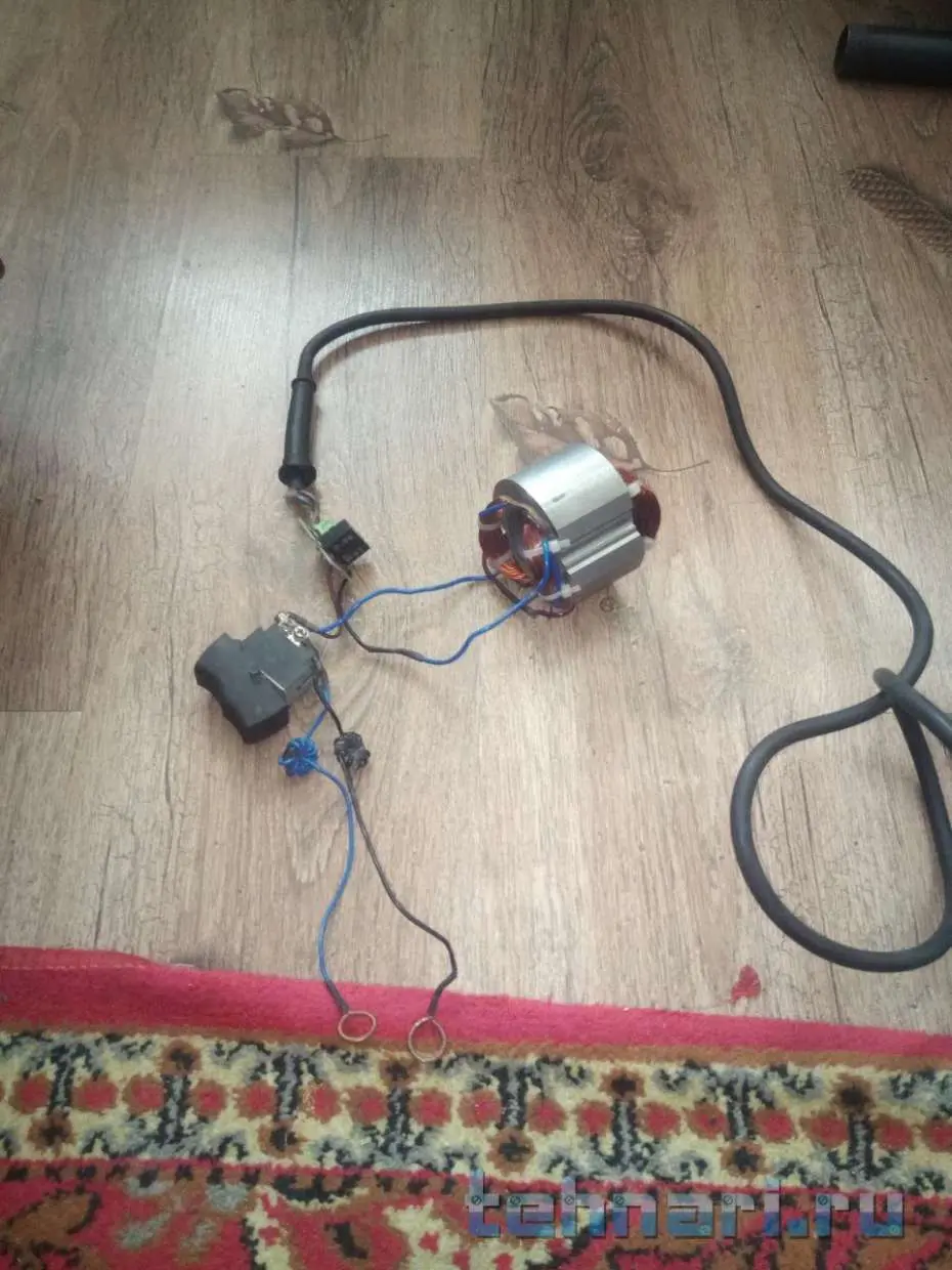

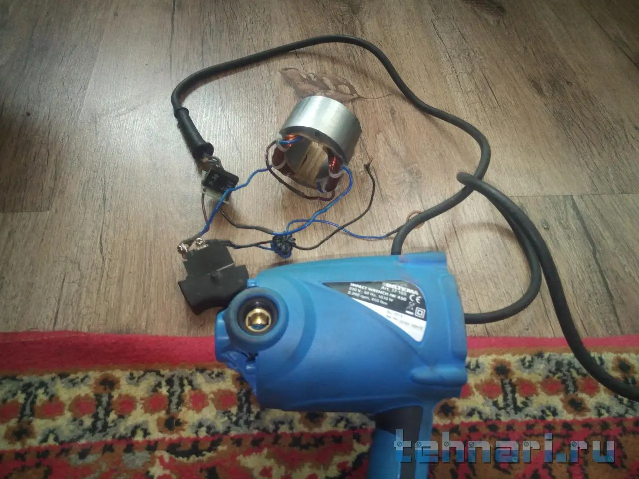

Сломался электрогайковерт

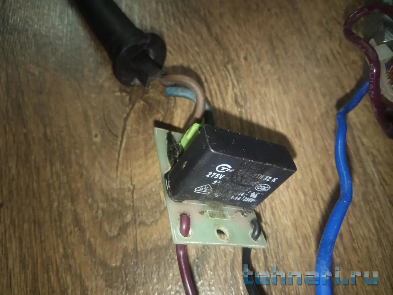

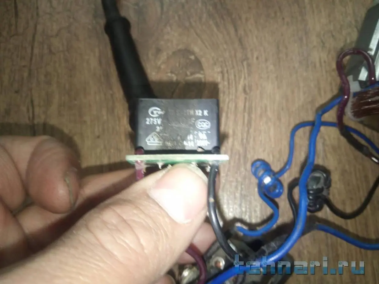

Привет всем сломался электрогайковерт... на входе стоит маленькая плата конденсатор и сопротивление.Сопротивление сгорело... посоветуйте что можно поставить и нужна ли плата там вообще?!Спасибо
Конденсатор TNS-2TH а вот сопротивление ???

Название девайса напиши...
Это просто фильтр помех, сопротивление 200-500 кОм обычно, абсолютно не важно.
BILTEMA IW 450

и кондер можно на 33 микрофарата воткнуть не чего не будет?
Резистор нужен, чтобы конденсатор быстро разрядился после выдёргивания вилки из розетки. Если убрать только резистор, то вилка стукнет вас током. Если убрать фильтр целиком - стукнет сосед, у которого пойдут помехи в телевизоре ;)
А конденсатор там сдвоенный, со средней точкой. Можно поставить два обычных, но не меньше 400 вольт.
Конденсатор тоже не убьёт, а только стукнет.
Прошу прощения я не очень сильно шарю в электронике сегодня в магазине эл.деталей дали кондер 33 микофората на 470 вольт он подойдёт ? И скажите пож-та какой резистор купить ? Маркировку если не трудно. Это что бы сосед меня не стукнул!!! :)
Спасибо.да чуть не забыл ...а если родной кондер 22 микрофарата 470 вольт а я поставлю на 33 микрофарата ничего не произойдёт или мне именно такую которая стоит искать?
33 микрофарады на 470 вольт
Может, всё же 0.33?
А резистор покупайте абсолютно лобой. Стандартный ряд номиналов по памяти 220к, 330к, 360к, 390к, 430к, 470к.
"к" - килоомы, мощность тоже практически любая, начиная от 0.25 ватта (расчёт: 220 вольт делим на 220 кОм, получаем 1 миллиампер, умножаем на 220 вольт, получаем 0.22 ватта... И это самый низкоомный из тех, которые обычно там ставятся, для остальных рассеиваемая мощность будет ещё меньше)
Чуть увеличатся потери электроэнергии. Но чуть улучшится фильтрация.

Спасибо огромное всем кто помог .Завтра спаяю .А то в гараже ни строго ни с чего кручу гайку и как долбанет током ...Разобрал Дома а там кондер а за ним резистор превратился в уголь...Ещё раз спасибо
Возможно это не концовка темы..
Скорее всего, потому как током бить не должно, причем однозначно. Дело в том, что корпус электродигателя и редуктор (он стальной) конструктивно-электрически изолированы друг от друга. Нужно разбирать и разбираться.. :)
