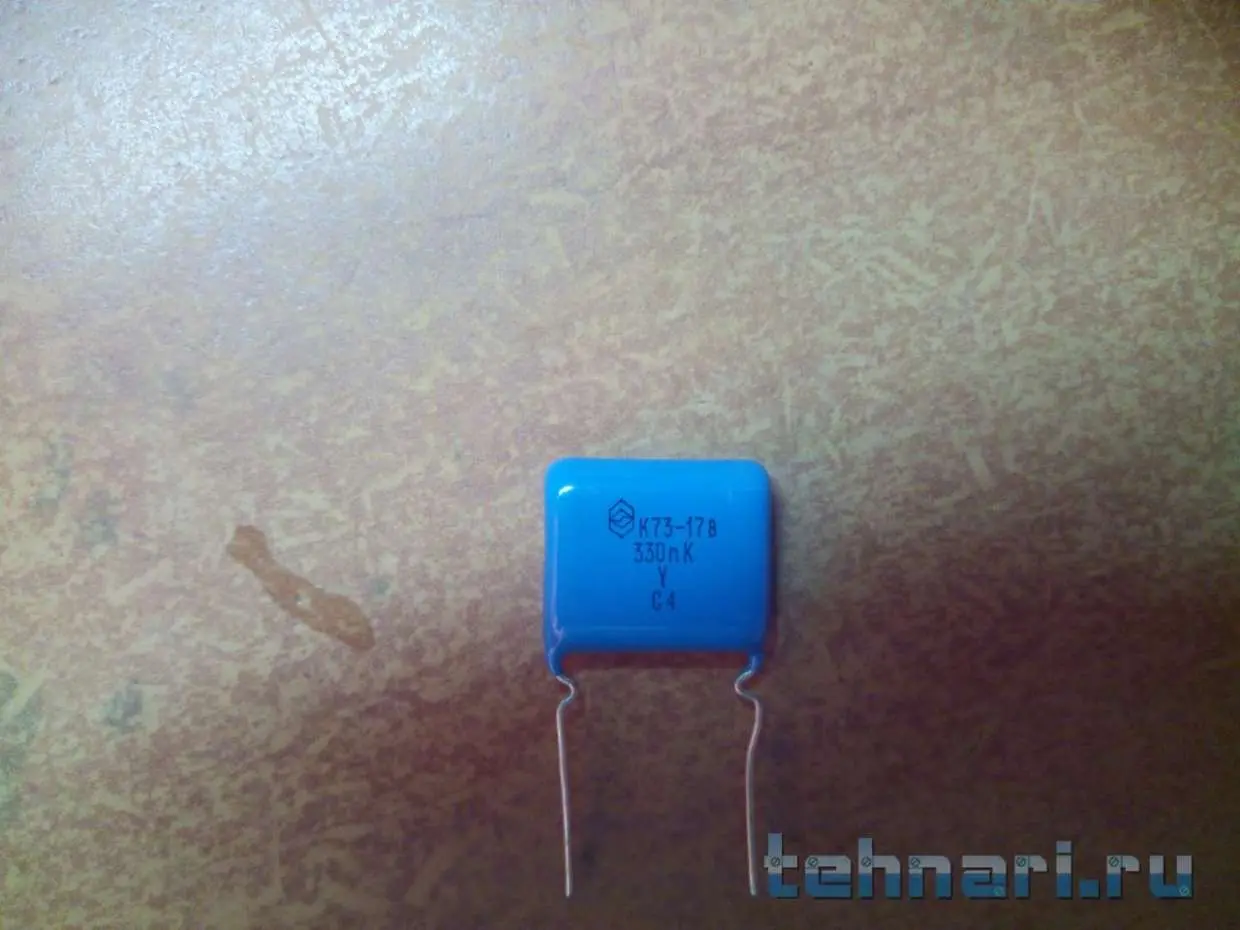

Привет всем! Доброе утро! вот такой кандер подойдет ?

Пойдёт, этот на 400 вольт. Только надо два штуки, Ваш конденсатор вроде как трёхвыводный.

Все собрал работает!!! Вроде током не бьет!!!Спасибо всем!
